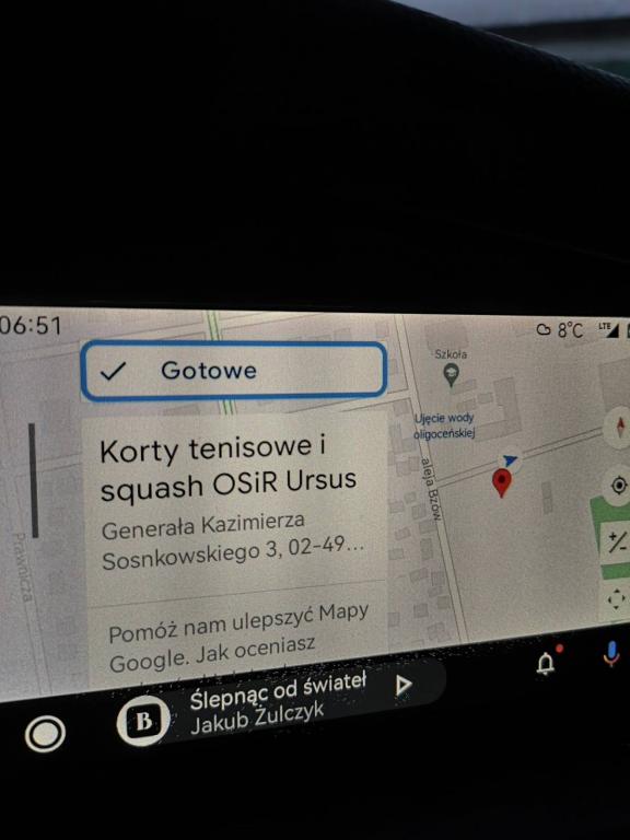

    Czołem wszystkim.
    Mam dwa pytania związane z Giulią (2.0 200KM):
    Niedługo kończy mi się gwarancja na auto, którą przedłużyłem (wersja pełna) do 4 lat i 75 tys. km. (teraz auto ma przejechane 51 tys.).
    Czy warto zabrać auto gdzieś do sprawdzenia, czy jest z nim wszystko w porządku, żeby jeszcze przed upływem gwarancji móc ewentualne usterki zgłosić do gwaranta? Jeśli tak, to gdzie? Czy któreś ASO w Warszawie podejmuje się takich tematów? Albo czy znacie ludzi, lub warsztaty, które się czymś podobnym zajmują? Z góry dziękuję za polecenie.
    Dodatkowe pytanie: Jakiś czas temu zauważyłem na wyświetlaczu radia pojawienie się drobnych "rysek", ale wydają się one znajdować "wewnątrz". Nie jest to na pewno wypalony wyświetlacz czy martwe piksele, nie jest to zarysowana wierzchnia warstwa, a jakby coś pomiędzy. Czy spotkał się kiedyś ktoś z podobnym problemem i zgłaszał to?
    Załączam zdjęcia, jak to wygląda:

    Cytat Napisał igijak Zobacz post
    Miałem podobnie, wyświetlacz wymieniony w ramach gwarancji na 8"
