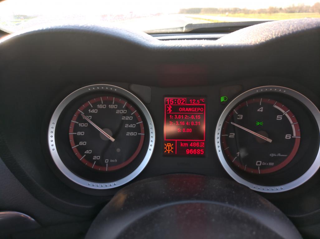

Nazwa:	IMG_20200217_150246.jpg
Rozmiar:	58.6 KB
    Proszę państwa, jak oceniacie takie korekty wtryskiwaczy? Tak wiem, żarówka oświetlenia tablicy dopomina się o wymianę

    Cytat Napisał skuler Zobacz post
    postanowiłem podjechać z tym do lokalnych podobno najlepszych speców. Warsztat, gdzie na wizytę trzeba czekać miesiąc. Dowiedziałem się , ze korekty pod obciążeniem nie są żadnym wyznacznikiem i że dopóki nic sie nie dzieje należy wyluzować i nie siać paniki
    To samo usłyszałem u siebie. Wg serwisanta sterownik silnika poprawnie interpretuje korekty do 1200-1400 obrotów. Tak usłyszałem. Nie chciałem wchodzić w polemikę, bo mechanicy mają wyje.. na takich mądrali z internetów Może i przyznałbym mu rację gdyby nie ten drażniący zapach z wydechu, o którym pisałem wcześniej. To nie jest normalne moim zdaniem.

    Cytat Napisał Casio Zobacz post
    Ten serwisant nawet nie zna zakresu korekcji. Korekty pod obciążeniem są mierzone do 3000 obrotów. Powyżej tych obrotów wtryski "zamykają" się na ostatniej korekcie i tak ciągną do końca. Jeśli jest korekta zła, to zła jest do końca obrotów. Spadki mocy, momentu to często wina właśnie korekt pod obciążeniem. Szczególnie widoczne to jest w 2.4. Wychodzi to bardzo ładnie na hamowni jeśli się porówna logi z wykresem.
    Z resztą... rozpisywałem się na ten temat.

    Cytat Napisał @sdero Zobacz post
    Wynika z tego, że w Boschu panuje niekompetencja lub embargo informacyjne. Dzięki @sdero za odpowiedź. Hamownią jeszcze dysponujesz?
    Po tym co widzę, co piszecie, to oczywiście, że tak. Dziwi mnie jak można pracować przy diagnostyce wtrysków CR bazując na swoim "widzi mi się".
    A dla czego mam nie dysponować hamownią ?
