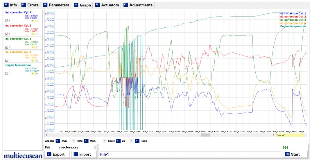

    Zmagam się z poważnym problemem falujących obrotów po rozgrzaniu silnika:

    Wydaje się, że tylko na w pełni rozgrzanym silniku występuje problem.
    Czy to mogą być wtryski czy problemu szukać gdzie indziej?

    To mogą być wtryskiwacze, to może być kompresja silnika skoro problem zaczyna się po rozgrzaniu. Korekta dodatnia też może świadczyć o problemie z silnikiem. Demontaż wtryskiwaczy i pomiar kompresji wszystko wyjaśni. Jeśli będzie ok, dajesz do sprawdzenia wtryskiwacze.

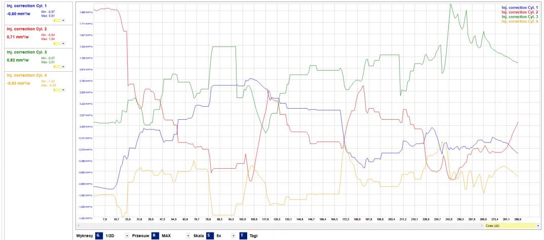

    Dzień dobry.
    Czy rzuciłby ktoś okiem, jak wygląda sytuacja z tymi korektami? 1.9jtdm 16V, 150km, po lekkim chipie, bez klap i egra, ale z dpfem. Na czwartym wtrysku wymieniana ostatnio końcówka.
