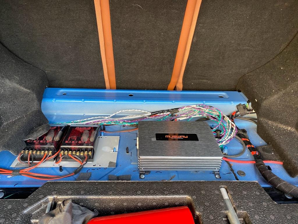

  8. #328
    Ghibli'20, Giulia'18, Tonale'23, Spider'99
    10,659
    Wczoraj wstępnie zamontowałem i tylko odpaliłem przypisanie kanałów, bez żadnego strojenia. Muszę jeszcze kable poporządkować, potem dopiero coś postroję (w sumie to nie wiem czy olać własne strojenie a nie wybrać się do kogoś ze sprzętem odpowiedniej klasy do pomiarów).
