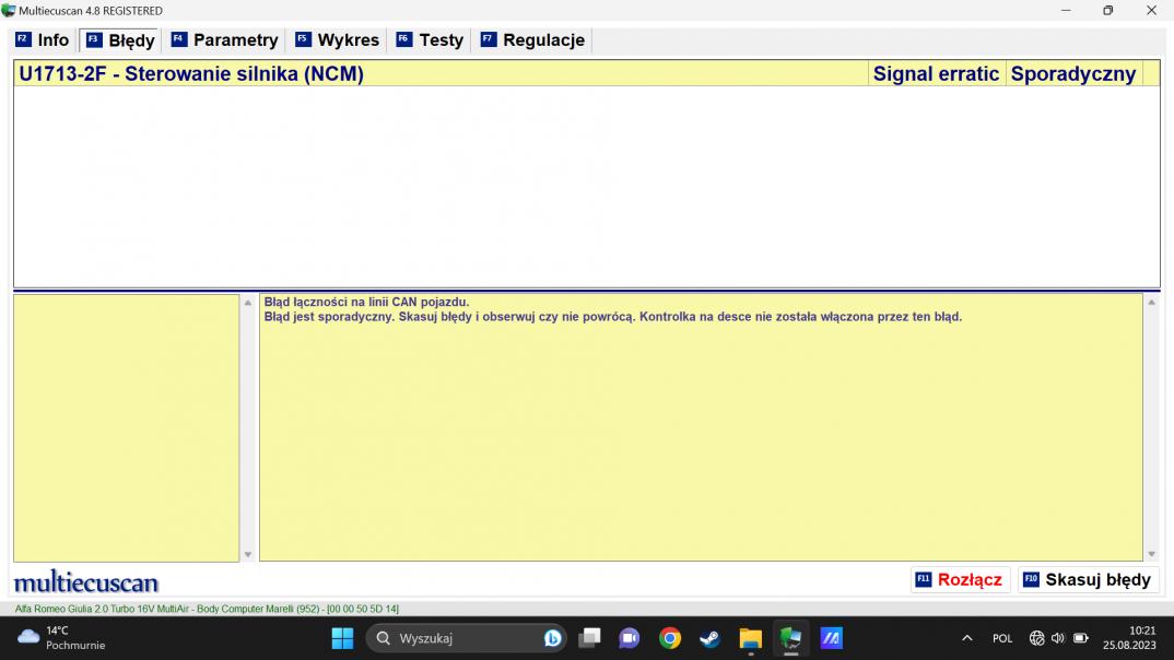

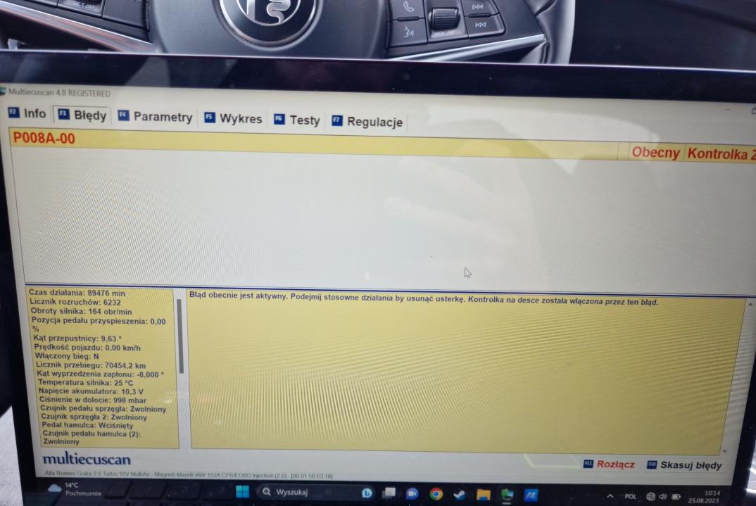

    Cytat Napisał rad777 Zobacz post
    Giulia 2.0 200KM 2017r. Podczas normalnej spokojnej jazdy wyskakuje Check Engine i S&S niedostępny silnik natychmiast gaśnie skrzynia P (na szczęście nie rondo ale korek i tak na parę km). Próby uruchomienia spełzają na niczym - rozrusznik kręci silnik nie odpala. Postałem tak z 40 min od czasu do czasu próbując (kilka osób zatrzymało się oferując pomoc w zepchnięciu). Po tych 40 minutach nagle silnik zapalił i oczywiście mając świadomość zagrożenia poruszałem się tak by ewentualnie nie zablokować znów drogi. Było to słuszne po po przejechaniu około 20km wydarzyło sie to samo - w pewnym momencie Check Engine, S&S i silnik off. Znów próby uruchomienia nic nie dają dopiero po odczekaniu 30-40 min (pewnie ostygł) silnik odpala. Tym razem już laweta i do domu bo niedziela noc i serwis nie przyjmuje. Co ciekawe z lawety już zjechałem o własnych siłach a Check sie skasował (ale w tym wypadku podróż trwała około 2h). Następnego dnia samochód do serwisu i po ich sprawdzeniu żadnych konkretów jedynie zalecenie aby wymienić pompę paliwa. Zgodziłem się na tą wymianę jednak z powodu braku części samochód od miesiąca w warsztacie. I teraz zwracam się do Szanownych forumowiczów czy ktoś słyszał/miał podobny problem czyli Check Eng. który stopuje silnik i ustępuje po ostygnięciu oraz gdzie szukać części gdy oficjalny serwis ani AR Customer Support ich nie znajduje i nie wiadomo czy znajdzie.
    To jest dokładnie ten sam problem jaki miałem z moją. Czy używałeś tempomatu zanim wystąpił problem? Miałem taką przygodę rok temu i to samo w tym roku. W obu przypadkach nie ma rozwiązania, serwisy nie znalazły powodu tego zachowania. Dostałem jakieś wytłumaczenie, ale... dziś bym go nie powtórzył. Najpewniej mamy felerną serię, moja też z 2017 i czas wreszcie się pozbyć.
    Dziś mam znowu Check Engine w drodze do pracy i nie wiem, czy wrócę do domu.Kliknij obrazek, aby uzyskać większą wersję
