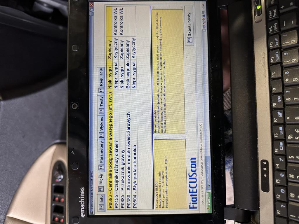

    Jeszcze raz dziękuję bardzo za pomoc ponieważ już sam nie wiem gdzie mogę szukać problemu ! Ok czyli wtryski zostawić w spokoju jedynie poprawnie je zakodować to postaram się ogarnąć w sobotę. A więc tak jeśli chodzi o świece to posiadam dwa komplety pierwsze jakie zamówiłem były po numerach vin miały długość 103 mm ależ czasie wymiany okazało się że stare świece są dłuższe i po tygodniu jazdy na tych krótkich ponieważ auto dalej źle odpalało to zamówiłem takie jak były w aucie czyli Beru GN097 długość 108 mm . Również nie zdało to efektu więc kolejna sprawa to był zakup modułu od podgrzewania świec jak kolega Klonek pytał tak Nówka sztuka nie używka i to w sumie też nic nie dało więc zakupiłem nowe przewody do świec i również efekt mizerny może z zdarzyło się że 2 dni odpalał bez błędu ale już dobrze nie pamiętam ! Dziś rano auto odpaliło bez błędu i od strzału i po pracy również błąd się nie pojawił i też odpaliło odrazu ale to przypadek który rzadko się zdarza. Jeśli chodzi o błąd od czujnika różnicy ciśnień to kod błędu to P2455 ale ten błąd wyskakuje tylko wtedy kiedy długo auto kręci i nazbiera się spalin w czasie odpalenia towarzyszy przy tym włączająca się odrazu kontrolka check . Jeszcze kolego Carramba pisałeś aby sprawdzić dokładnie świece to również kazałem mechanikowi sprawdzić i niby świece zostały wykręcone i sprawdzone dokładnie i są ok

    Jak wymieniałem świece to tak zrobiłem że na każdej fajce dogielem te blaszki aby lepiej trzymały się świecy jedynie pozostaje mi sprawdzenie pomiaru od sterownika tak jak wyżej pisałeś . Dodam zdjęcie błędów jakie mi pokazo kilka dni temu jak robiłem pomiar wtrysków !Kliknij obrazek, aby uzyskać większą wersję
