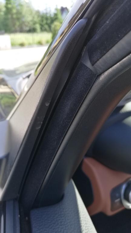

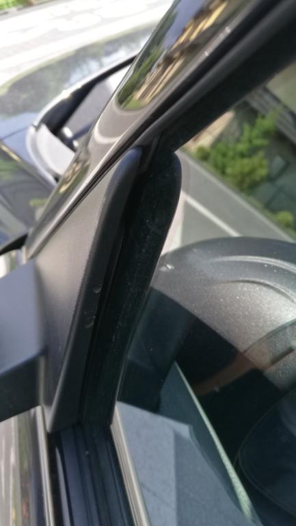

    Po większej ulewie zobaczyłem zaciek na szybie. Od wewnątrz
    Niestety okazało się, że uszczelka przy lusterku jest zawinięta.
Nazwa:	IMG_20180529_165947.jpg
Rozmiar:	30.8 KB
Nazwa:	IMG_20180529_170034.jpg
Rozmiar:	33.6 KB
    W dodatku to nie pierwsza zawinięta uszczelka w tym samochodzie. Była jeszcze w dole szyby ale odwinąłem już dawno temu i jakoś się trzyma.
