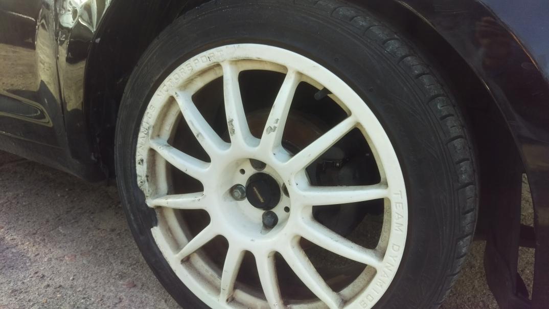

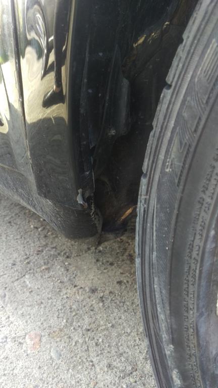

    Już po oględzinach, oto lista rzeczy na pierwszy rzut oka do zrobienia:
    -szyba przednia
    -poduszka kolanowa, kierowcy, pasażera
    -sensor poduszek powietrznych (czy trzeba wymieniać po wystrzeleniu poduszek?)
    -błotnik prawy
    -felga
    Te rzeczy potrzebne nowe. Za te części z alledrogo jakieś 2 300 złotych. W samochodzie nowy wahacz.
    Oprócz tego do zrobienia drzwi i próg, ale tego raczej nie potrzeba nowego.
    Jak myślicie, ile mniej więcej mogłaby wynieść robocizna za wymianę powyższych części?
    Oto zdjęcia uszkodzonego boku. Tarcze mają rdzawy nalot, chyba trochę stał. Silnik nieodpalany dwa tygodnie (kto wie ) odpalił od razu i bez dławienia. Gość jest skłonny do negocjacji, także coś na pewno uda się obniżyć.
    Silnik i wersja może i bez szału, ale do miasta dla dziewczyny także spoko.

    Licząc koszty to jest szansa kupić coś całego..... poza tym uszkodzenie wahacza może mieć poważne skutki, ja bym pojechał sprawdzić geometrię.

    No właśnie, raczej koszt części i napraw byłby niższy od cen samochodów gotowych do jazdy. O ile nie byłoby do zrobienia nic więcej niż napisałem powyżej najlepiej udać się do Aso, aby sprawdzili dokładnie co jest uszkodzone. (W tym przypadku zostaje tylko laweta?)

    Zwróćcie uwagę na jedno: wg producenta Miciak jest zbudowany ze stali jakiejśtam tłoczonej na zimno o wyższej wytrzymałości za to cieńszej (tzn jak sądze nie wszystko tylko elementy konstrukcyjne). Klasycznymi metodami nienaprawialnej jeśli chodzi o późniejszą wytrzymałość. Naciągnięta złoży się jak harmonijka. Więc jakieś historie z progami, przestawionymi wahaczami itp to bym się nie bawił za żadną kasę. Jak wywaliło jakąś poduchę to było konkretne przeciążenie. Jakiś grad jakiś zderzak to owszem ale nie konstrukcja.
    Jeżdzę tym 8 lat, znam na wylot wiele rzeczy robiłem (z sentymentu żal się z nim rozstać) - auto ma sztywną kontrukcję bardzo fajnie się prowadzi.
    Co do silników choć już było wielokrotnie: na początku montowany był 78 KM 16V -silnik stajet 95 KM z ograniczoną mocą poprzez automatyczne przymykanie przepustnicy powyżej 5 tys. obr)(montowany teraz np. w nowym Tipo, 500L), od jakiegość czasu (chyba 2012-2013)do Mito wkładają 78 KM 8V.
    Róznicę łatwo znaleźć są zdjęcia.
    W tym pierwszym skrzynia jest 6 biegowa w drugim 5 biegów(jeśli analogia jest taka jak w Punto). Akurat między tymi dwoma silnikami mam porównanie -moja pani jeździ Punto 1,4 8V (salo-nówka z 2016 jeszcze na dotarciu ;-), schodzący model ale z premedytacją - już niewiele aut ma tak trwałe silniki do LPG a coraz mniej w tym segmencie po 4 cylindry), ja zaś jeżdzę 1,4 16V.
    8V ma lepszy dół i doganiam ją dopiero gdzieś powyżej 3,2-3,5 tys. obr. U niej przy 90 km/h na V biegu jest 2,8 tys obr u mnie na VI 2,8 tys mam przy ok.105 km/h).
    W 8V na V można spokojnie jechac od 50(wskażnik zmiany biegów sam o to prosi), w 16V losowanie biegami jest dużo częstsze, 8V wydaje się lepszy na miasto.
    Silniki idealne do gazu -8V ma regulację na płytkach a 16V na hydraulice, za to zaletą 8v jest za to bezproblemowy dostęp pod pokrywę zaworów, w 16V trzeba zrzucać pasek rozrządu.
    Po 147 tys. przebiegu w tym 144 tys. na LPG u mnie pomiar sprężania wykazuje chyba książkowe po 13,5 (na zimno).
    Auto w zasadzie na podwoziu nie ma nigdzie korozji, powierzchowna rdza jest na elementach zawieszenia (wahacze, sanki, belka tylna) i piaskują się progi od kół(trzeba na to zwracać uwagę i pilnować).
    Wady to wyceik oleju z pod pokrywy zaworów, wyciek z wybieraka skrzyni, łapiący ręczny w zimie (brudne linki).
