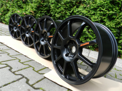

    Trafiłem na temat z google, szukałem felg do mojego MiTo
    co powiecie na takie felgi? tutaj akurat 8x18 do Subaru ale model felgi do 159 jest ten sam - dane 5x110, 65,1 ET30

    Wzór kosa tylko jaki producent??? Żeby nie były wykonane z włókna szklanego
