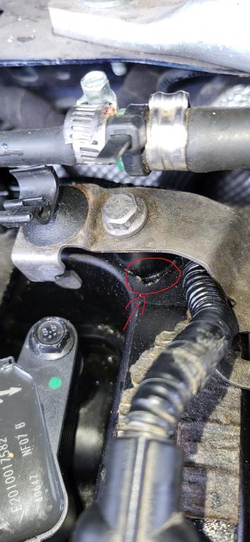

    Cześć, szkoda nowy temat dodawać więc tutaj zapytam. Czy ktoś wie z jakiego Materiału zrobiona jest pokrywa zaworów w giulii? 2.0@280km? i czy da się ją skleić? jeśli tak to którym plastikiem? PEHD? ABS? PP? EPDM? mam lekko ułamany trzpień przy odmie który w zasadzie podtrzymuje tylko rure idącą do zbiorniczka wyrównawczego.. przez co powstała mała dziurka... szkoda wymieniać całą pokrywę..

    EDIT: Szybko Poszło Tworzywo to PA66+GF35 - czyli jakiś poliamid - oznaczenie znalazłem na zdjęciu od wewnątrz pokrywy. Materiał stosowany przy odporności na wysoką temp i ciśnienie.
