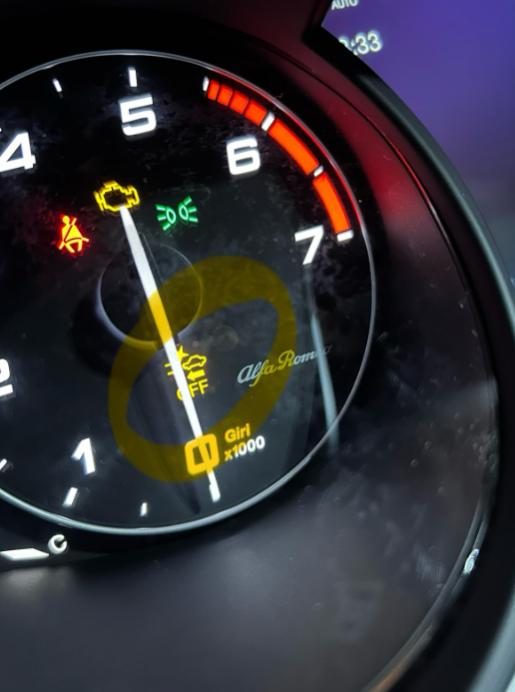

    Użytkownik Świeżak Avatar StelvioRed
    10 2023
    Libiąż
    Stelvio Ti
    51
    Dzień dobry,
    Dziś wsiadam po jeździe żony do auta i widzę żółtą kontrolkę z napisem OFF. System ostrzegający przed uderzeniem w auto poprzedzające? Z czym to może mieć związek (radar)?
Nazwa:	kontrolka.jpg
Rozmiar:	33.3 KB
    Jedno jest pewne, leje mocno i kałuże głębokości jeziora Bajkał, coś dostało wilgoci?
  9. #3489
    10,651
    silnik wyłączony, ta kontrolka świeci.
    a jak na włączonym, to może być błoto/śnieg/szron na szybce radaru (również wewnątrz), lub włączony tryb Race jesli masz
    10 2023
    Libiąż
    Stelvio Ti
    51
    Przy włączonym niestety też, inaczej bym nie pisał. Ide polerować
