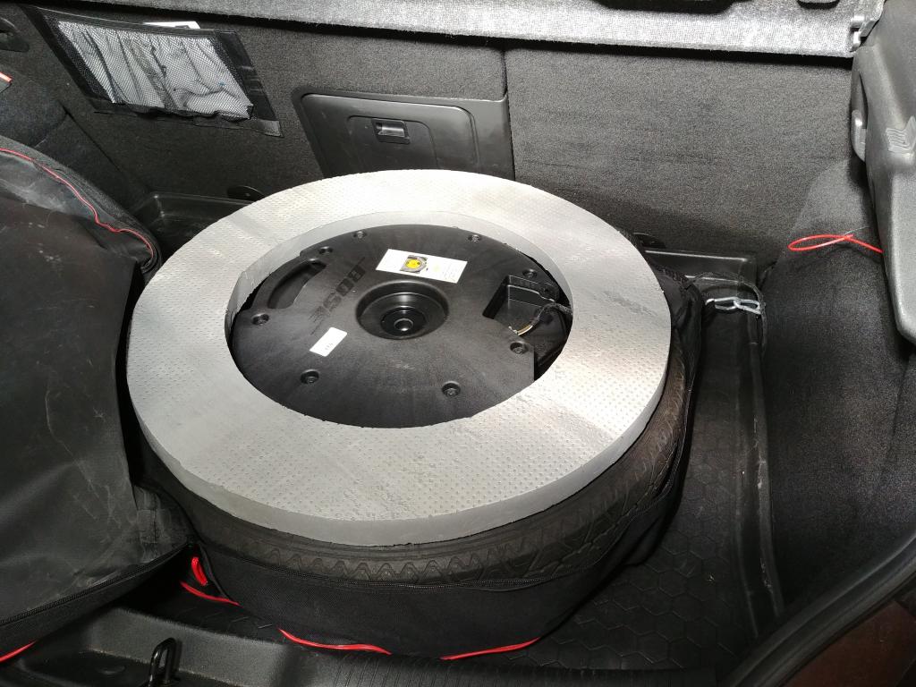

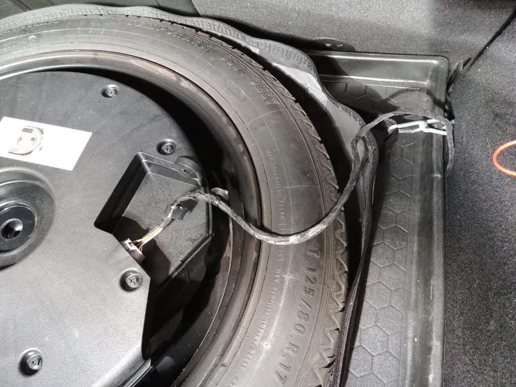

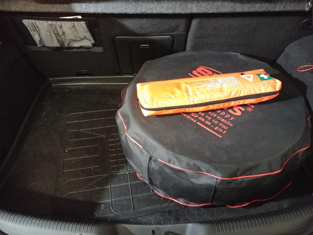

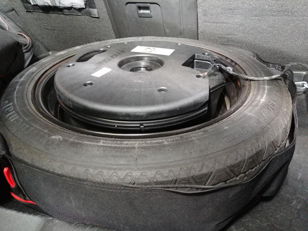

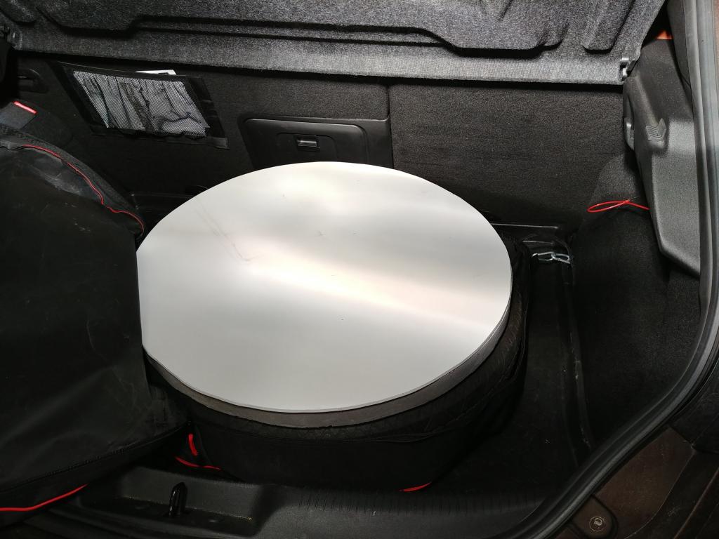

    ja zrobiłem tak:
    dojazdówka która była we wnęce wylądowała w pokrowcu w bagażniku a w dojazdówce subwoofer. Przewód do subwoofera jest długi i można go spokojnie inaczej poprowadzić aby starczył nawet z zapasem. Na subwooferze położyłem pierścień ze styroduru i na nim kółko z tworzywa o średnicy dojazdówki w ten sposób mogę kłaść ciężkie rzeczy na tym bez uszczerbku na subie. jak znajdę chwilkę to zrobię jakieś zdjecia.
    Zdjęcia
    tak wygląda w pokrowcu

    tak po rozpięciu pokrowca - wzmocnienie aby ciężary mogły leżeć
Nazwa:	20200404_150119_HDR.jpg
Rozmiar:	84.3 KB
    po zciągnięciu płyty z PCV
Nazwa:	20200404_150135_HDR.jpg
Rozmiar:	119.3 KB
    bez tej obręczy sub by wystawał
Nazwa:	20200404_150146_HDR.jpg
Rozmiar:	141.4 KB
    podłączenie - w tle karabińczyk który łączy pokrowiec z zaczepem w podłodze w celu ochrony przed przypadkowym przestawieniem pokrowca z kołem - aby przewodu nie wyrwać.
Nazwa:	20200404_150219_HDR.jpg
Rozmiar:	161.8 KB
