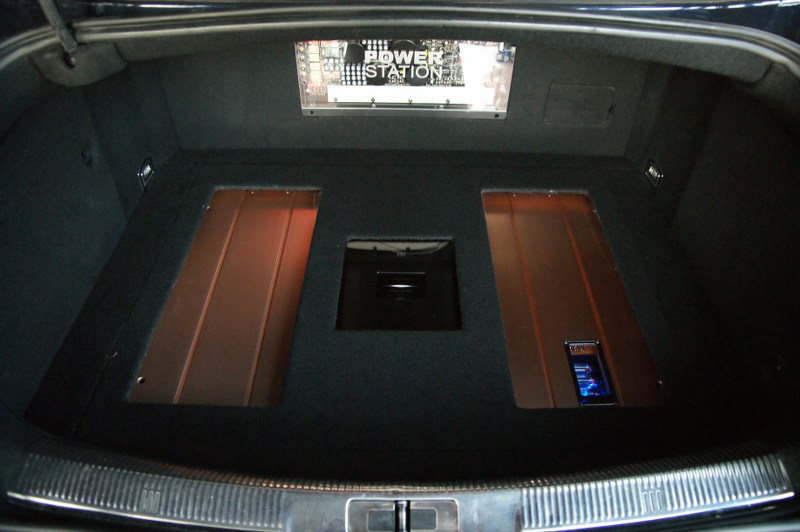

    Lampa w aucie ? dlaczego nie choć w tym przypadku tylko preamp na lampach, ale znam kilka aut na pełnej lampie.
Nazwa:	DSC01002_800x532.JPG
Rozmiar:	73.6 KB
    czy może mi ktoś podać jaka jest odległość (przestrzeń) nad akumulatorem do górnej pokrywy bagażnika ?

    Od górnej powierzchni aku do dolnej pow pokrywy ok. 15, a od górnej powierzchni klemy minusowej do tejże pokrywy - ok. 11cm.
  7. #347
    04 2022
    Stelvio/Giulia USA
    244
    Cytat Napisał netzmark Zobacz post
    Dziękuję bardzo, zatem wleci plan B, po 6 latach czas odkurzyć klocki a kondensatory połaskotać prądem, i przy okazji odpakować w końcu DSP, bo jak przyszło 2 lata temu jako 1 sztuka w PL , tak się pocovidowało wszystko i nie było do czego zamontować .
