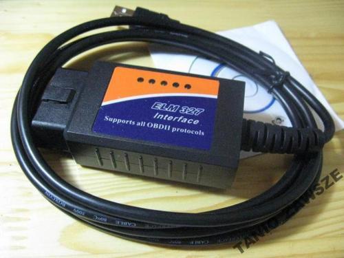

    Tak jeszcze raz w kwestii kabli i komunikacji.
    Mając taki kabel (ELM 327 1.3+ wersja USB)
Nazwa:	1.jpeg
Rozmiar:	29.1 KB
    problem z komunikacją rozwiązało wylutowanie rezystora R4, zgodnie zresztą z radami na forum Multiecuscan, kabelek lączy się ze wszystkimi modułami, poprzednio tylko z silnikiem. Muszę jeszcze tylko wykonać adapter 1 aby podłączyć się pod ABS, gdyż obecnie tylko wykrywa centralkę.

    Użytkownik Maniak resoraków Avatar juhass
    07 2012
    Gliwice
    Giulietta MA 2011; Giulia 2021 USA
    539
    A pod którą centralką sprawdzałeś błędy?
    Sprawy dotyczące ABS/ASR/VDC z tego co wiem obsluguje sterownik ABS-u.
    Tyle że do niego potrzebujesz ELM-a i adapter 1.
    Możesz jeszcze poszukać błędy funkcją "Skan DTC", ale nie wiem czy ona cos pokaże bez adaptera.

    Podobno pomaga podłączanie w kolejności najpierw interfejs do laptopa, następnie do samochodu.
