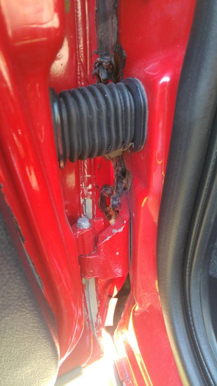

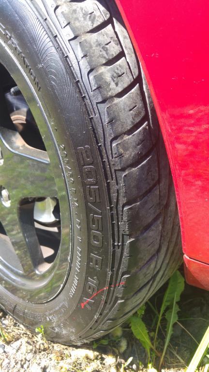

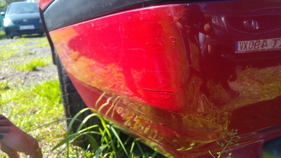

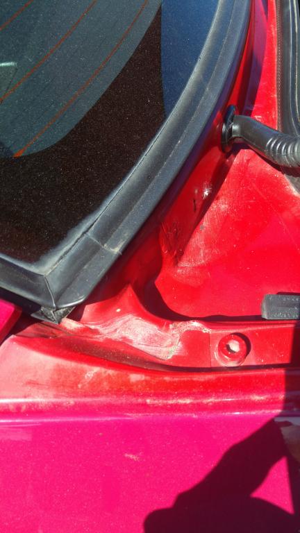

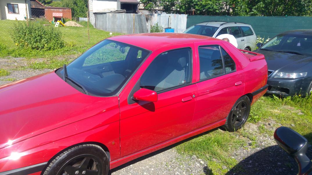

    155 nadal szuka właściciela Ulep panowie, ulep
    [notranslate]Alfa[/notranslate] cała do malowania, chyba że ktoś lubi jeździć , czerwono, różowo, malinową 155-tką ( sam przód jest w trzech kolorach).
    W oryginale zostały tylko drzwi LT, kawałek błotnika za nimi, klapa bagażnika i chyba dach. Przejścia między kolorami robione pędzlem bądź od taśmy malarskiej
    Szpachla, silikon, zaprawki robione pędzlem , przetarta wykładzina (przy tylko 113 kkm ), za duże opony, które ocierają przy skręcie, pourywane uszczelki drzwi etc.etc.
    Jedyny plus , to podłoga . Jeśli ktoś szuka auta pod przekładkę to może zaryzykować, ale chyba tylko dla podłogi bo błotniki tył w szpachli a dach lekko wgięty ( do wyciągnięcia).
    Auto robione pod sprzedaż. Silnik myty ( łańcuch rzęził), wnętrze prane, polerka bardzo "zgrubna" na całym aucie ( na błotniku zostało 30-parę mikronów).Sprzedawca tego nie ukrywa jak też również nie może potwierdzić w żaden sposób autentyczności przebiegu Ja niestety nikomu tego auta nie polecę.
    Aczkolwiek jest taka osoba, która mogłaby z niej zrobić lalkę - Dziaru
    O więcej info zapraszam na priv
    Fotek dużo nie robiłem, szczerze powiedziawszy jak zobaczyłem ją na żywo to czar prysł ( jebn..ł raczej) i już mi się nic nie chciało
