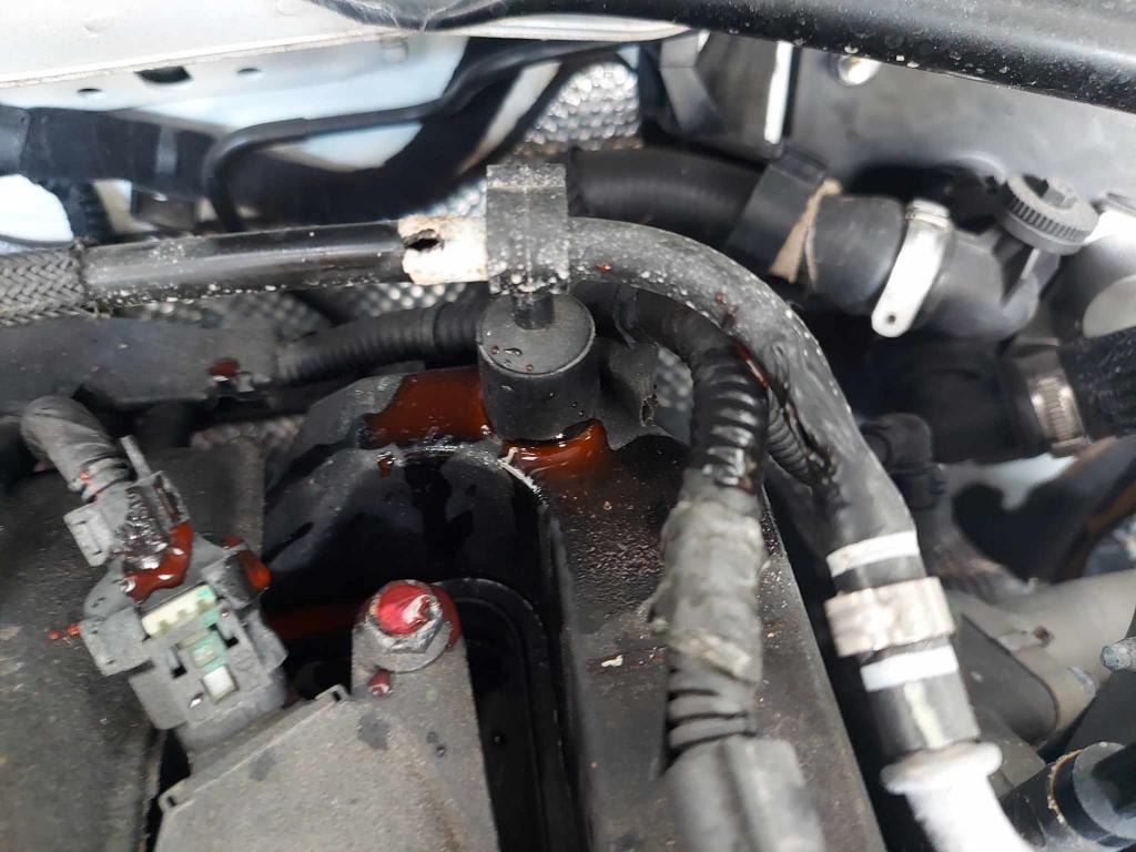

    Dzień dobry wszystkim,
    czy spotkał się ktoś z takimi uszkodzeniami wężyka, który idzie od zbiorniczka wyrównawczego?
    Przewód jest w dwóch miejscach 'wypalony', prawdopodobnie przez awarię wiatraka i chłodnicy. Czy mogło to wpłynąć na jakieś większe uszkodzenia silnika/innych komponentów?
    Wtyk rurki jest również lekko zgnity i popękany

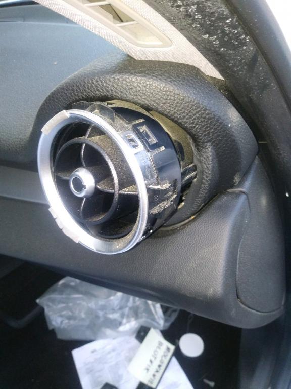

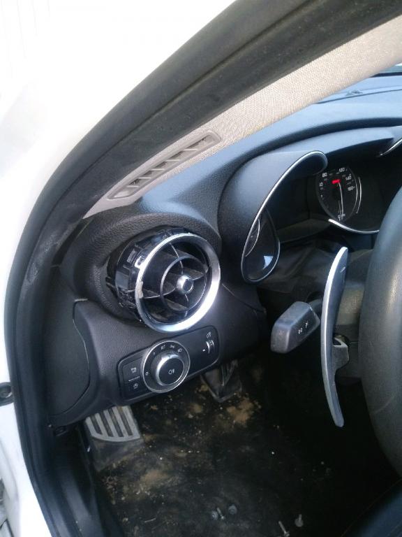

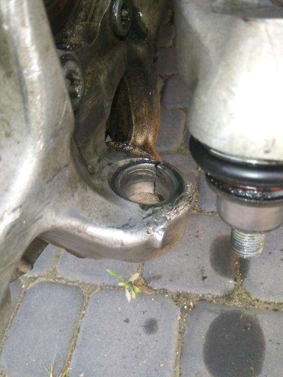

    Witam wszystkich, czy ktoś wymieniał zwrotnicę prawy przód w swojej Julce Q4 2.0 benzin? Mechanik podesłał mi kolejną część do wymiany, zastanawiam się czy zwrotnice różnią się od siebie wersja AWD i RWD?
    Kolejna sprawa to z jakiegoś powodu w moim egzemplarzu ktoś świrował z kratkami nawiewu, lewa oraz prawa wystaje do przodu, czy to wystarczy wsadzić głębiej i tyle, czemu ktoś tam grzebał w ogóle ktoś ma pomysł?
    Z góry dziękuje za odpowiedzi i pozdrawiam.

    @Edit
    Widzę, że na tych kratkach nawiewu powinny być jeszcze osłony, których z jakiegoś powodu nie ma. Ktoś wie gdzie takowe zakupić?

    Cytat Napisał WLQ Zobacz post
    @Edit
    Zwrotnice są inne, bo w AWD jest miejsce na półoś, której nie ma w RWD.
    Ktoś kombinował, bo zapewne składasz auto sprowadzone z USA i wymieniałeś deskę po strzale.
    Części kupisz na allegro lub w rozsądnych sklepach i ASO: motoakuki.pl, AUTO TIM Janeczko Opole, Jata Świdnica.

    Dzięki za odp, zwrotnicę zamówiłem z USA na ebay'u bo na używkę wydałem 1k złotych AWD a w polsce cena zaczyna się od 1600 w górę, strasznie drogo.
    Jeśli chodzi o deskę to żadne poduszki nie poszły dlatego się dziwię czemu nie ma tych dekielków na nawiewach, zamówiłem dwa te dekielki z włókna węglowego z aliexpress
