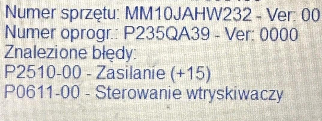

    Mam problemem w swojej Giulii 2.0 (280KM). Jednego dnia jeżdżę cały dzień bez żadnych problemów, a następnego dnia z rana nie mogę odpalić. Auto kręci tak jak zawsze, próbuje załapać, ale ewidentnie nie dostaje paliwa/powietrza w takiej ilości jakiej powinien albo jakiś czujnik/przekaźnik nie pozwala wejść na obroty i ostatecznie kończy się na kręceniu rozrusznikiem. Kilka razy dosłownie na pół sekundy "odpalił" po czym obroty spadały do zera. Sprawdzałem klemy, stan akumulatora i nawet podpinałem powerbank, więc to nic z tych rzeczy. Przesyłam kody błędów jakie wyskoczył w MES.
    Może mógłby ktoś pomóc rozwiązać problem albo chociaż naprowadzić, gdzie szukać przyczyny usterki, bo w necie znalazłem mnóstwo przyczyn, które mogą powodować obecny stan Giulii.

    kilka postów wyzej poczytac.

    Jak rozumiem sugerujesz wymianę przekaźników w nadkolu? Zamówiłem już w ASO, będą w piątek to zobaczę.
