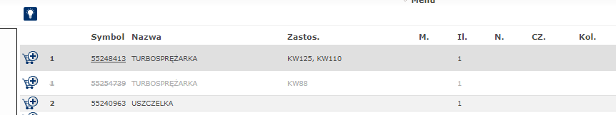

    Ja mam Sprint z Września 2015 i wydaje się że mam turbinę z 170 KM według Eper nr 55248413.
    Jeśli tak to rozumiem że różnica miedzy 150 KM a 170 KM to tylko oprogramowanie w komputerze silnika.
    Można wtedy podnieś moc tak jak dla silnika 170 KM czyli gdzieś do 190 KM samym oprogramowaniem.

    To pokazuje EPER przeklikując model i silnik.
    Zdaje sobie sprawę, że mogły zajść zmiany, że może być inne turbo u mnie.
    Dziś otworzę maskę i sprawdzę.

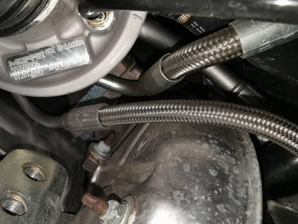

    MA 150 oto turbo. Gdzieś znalazłem MGT1446Z, ale ręki uciąć sobie nie dam.
    55278506
    812812-6
    Wysłane z mojego URSUSa C-360 3P

    140 i 150 MA, mają mniejsze turbo i inny wałek rozrządu.

    Jeśli to co wgooglowalem, to prawda, to turbo takie same jak w 170. Na zagranicznym forum bodajże alfaowners, pisza, ze roznica tylko w programie. Inny wałek? Wydechowy?
