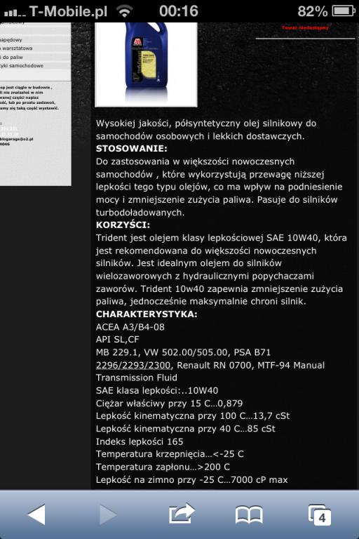

    Panowie co sądzicie o tym oleju do silnika 2.0 TS 160 tys. km
Nazwa:	ImageUploadedByTapatalk1359226723.667635.jpg
Rozmiar:	66.2 KB

    Cytat Napisał italianovero Zobacz post
Rozmiar:	66.2 KB
    Bardzo dobry wybór w rozsądnej cenie.
    Są jeszcze lepsze z tej marki.

    Pablo nie rób sobie reklamy. Czekam na opinie osób 3

    Wszystkie parametry ok jeśli chodzi o TS 16V.
