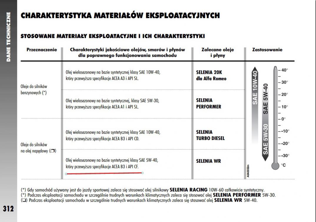

    W instrukcji AR 147 przed lift-owej jest napisane, aby silnik JTD zalewać olejem 5W40 który przewyższa specyfikację ACEA B3 i API CF. Większość olei na rynku to ACEA:B3/B4 i API: CF. Czyli API nie jest przewyższone. Rzadko który olej ma wyższą normę. Millers XFD ma API: CI
