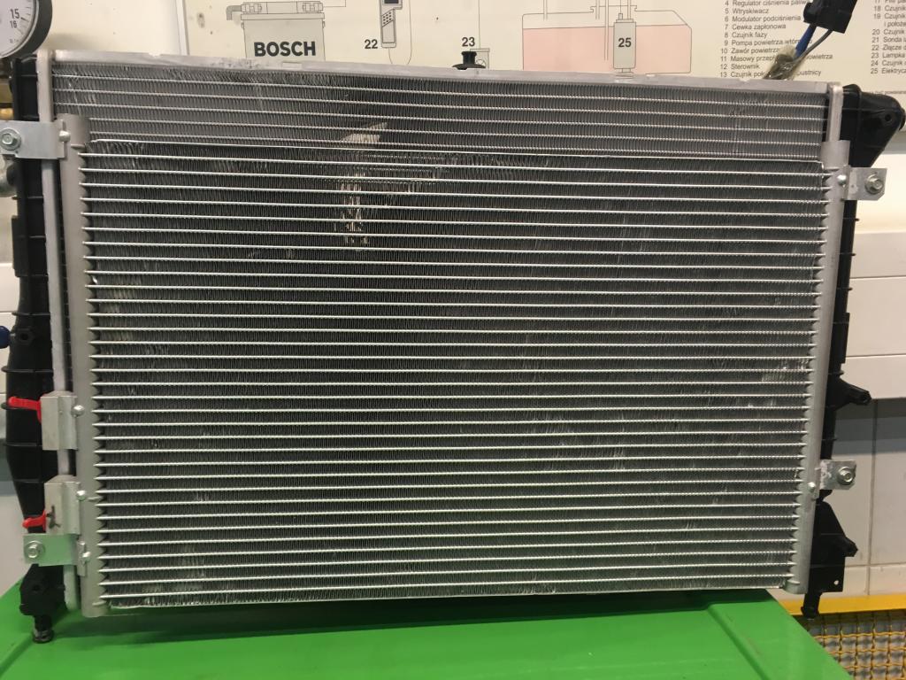

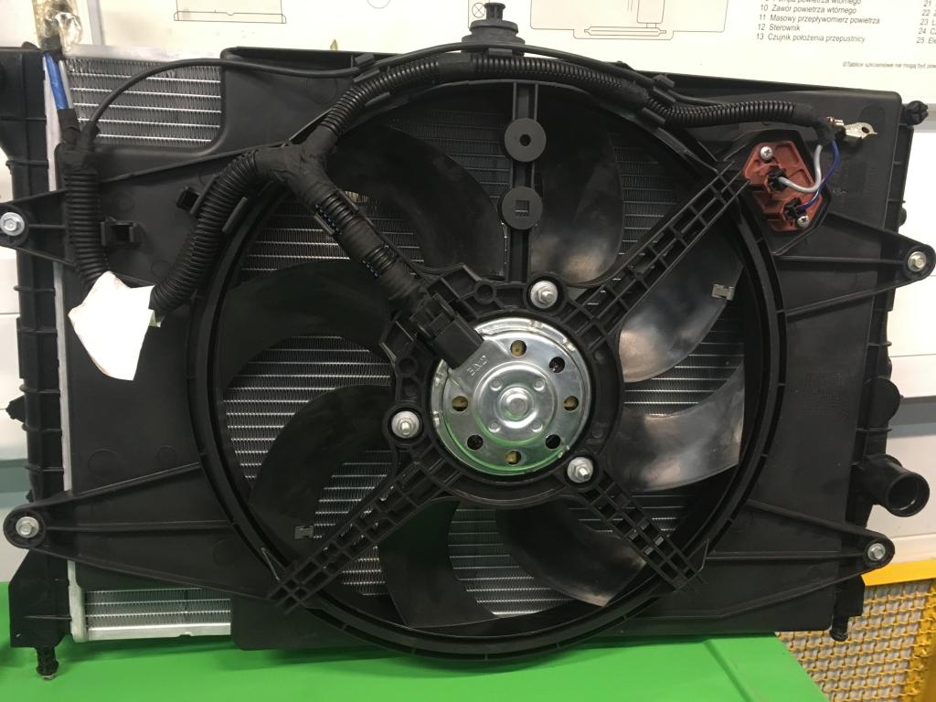

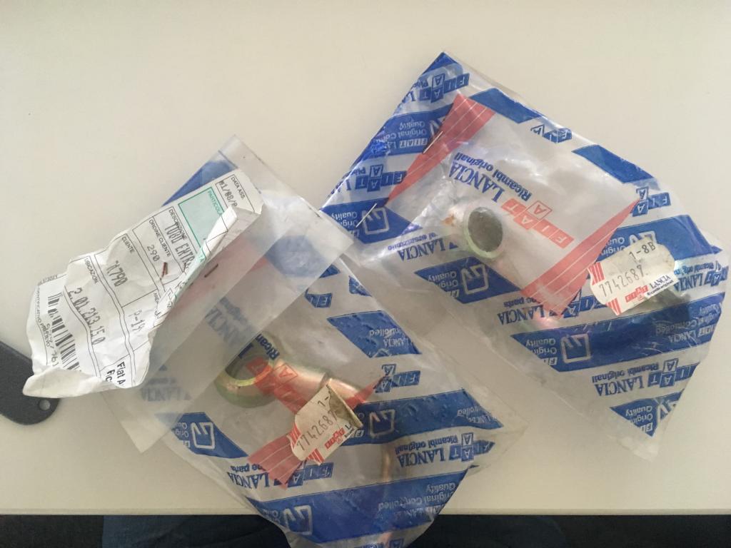

    Wykopalisk ciąg dalszy...Rurki wody do turbo z Lanci 2.0 Turbo
Nazwa:	rurki woda.jpg
Rozmiar:	77.9 KB
    No i komplet chłodnic z wentylatorem od diesla
Nazwa:	IMG_0583.jpg
Rozmiar:	68.6 KB
ID:	238137Kliknij obrazek, aby uzyskać większą wersję
Nazwa:	IMG_0585.jpg
Rozmiar:	94.8 KB
ID:	238138Kliknij obrazek, aby uzyskać większą wersję
Nazwa:	IMG_0586.jpg
Rozmiar:	160.9 KB
