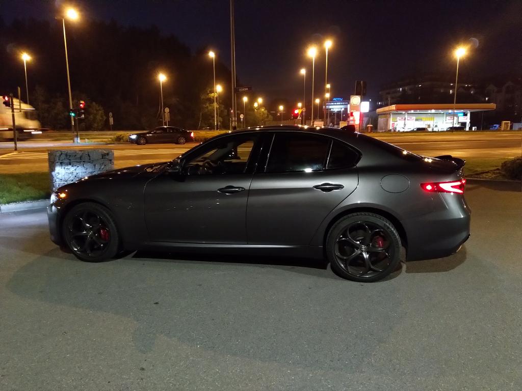

    Użytkownik Rowerzysta Avatar Techno
    11 2018
    Krakow
    Giuletta Sprint, Giulia Veloce 2.0T Q4 LSD
    307
    Wirus namieszał i dostępność nowych części czasem była absurdalna ale na szczęście udało się doprowadzić auto do stanu salonowego [emoji41]
    Zakup zrobiony końcem lutego ...
Nazwa:	IMG_20200624_221819.jpg
Rozmiar:	91.4 KB
    Wysłane z mojego Nokia 7 plus przy użyciu Tapatalka

    Cytat Napisał Techno Zobacz post
    Zakup zrobimy końcem lutego ...
    boska. to co w piatek pochwalisz sie osobiście?
  10. #370
    11 2018
    Krakow
    307
    Oczywiście, w piątek meldujemy się u Ciebie, a auto na żywo o niebo lepsze niż jakaś fotka z telefonu [emoji6] sam ocenisz
