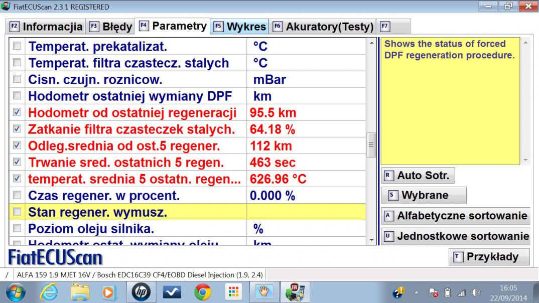

Czesc, potrzebuje ostatecznego "kopa w dupe" by pojechac i wywalic DPF.
Ostatni skan z MESa mnie zaniepokoil, wczesniej ostatnie 5 wypalen co 350 km co i tak jest czesto,
Dzisiaj diagnoza wykazala 5 ostaatnich wypalen co 112 km,(stan filtra-zatkanie normalne) wydaje sie ze zbyt czesto sie zapycha dziadostwo.
Usuwaj. Ja jeżdże już prawie 4 lata bez dpfa i chwalę sobie.

Usunąłem dpf i ze swojego doświadczenia mogę tylko polecić wyrzucenie tego ustrojstwa. Przed usunięciem co chwilę załączało się wypalanie, wtedy samochód miał mniej mocy i wzrastało znacznie spalanie. Teraz chodzi idealnie.
Panowie, a jak u Was jest z kopceniem po usunieciu PDFa? Tez mnie to ustrojstwo czasami wkurza np jak akurat sie gdziesz spiesze, a musze czekac, az mi sie filtr wypali, ale przyzwyczailem sie juz do braku czarnych spalin, nawet przy bardzo ostrym przyspieszaniu.
Jak nie masz auta chipowanego i wszystko sprawne (turbo, wtryski itd.) to nic nie kopci. Jedyne co zauważyłem to może jak wyprowadzę auto z garażu i chwilę postoi na biegu jałowym a ja w tym czasie zamykam drzwi to trochę spalin zbierze się w układzie wydechowym i przy ruszaniu może być dymek. Jedyne co mogło by przemawiać za zostawieniem filtra to akcje niemieckiej policji wyłapujące auta bez dpf-a. Tylko nie wiem czy informacje pojawiające się o tym w internecie są do końca prawdą. Jeśli nawet tak by było to czy watro męczyć siebie i silnik tym ustrojstwem.
