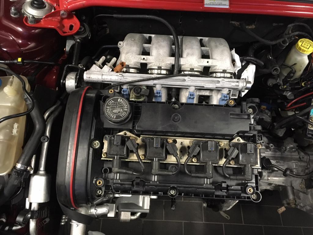

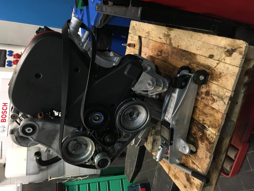

    Panowie, wyjąłem silnik 1.6. Jeśli kogoś znacie kto potrzebuje silnika 1.6 albo przynajmniej jakichś części z niego, to byłbym wdzięczny o kontakt. Rozrusznik i alternator już zarezerwowany. Silnika najchętniej pozbyłbym się w całości. Jeśli nie będzie chętnego do końca tygodnia, rozbieram go na części.

    Organ przygotowany do transplantacji

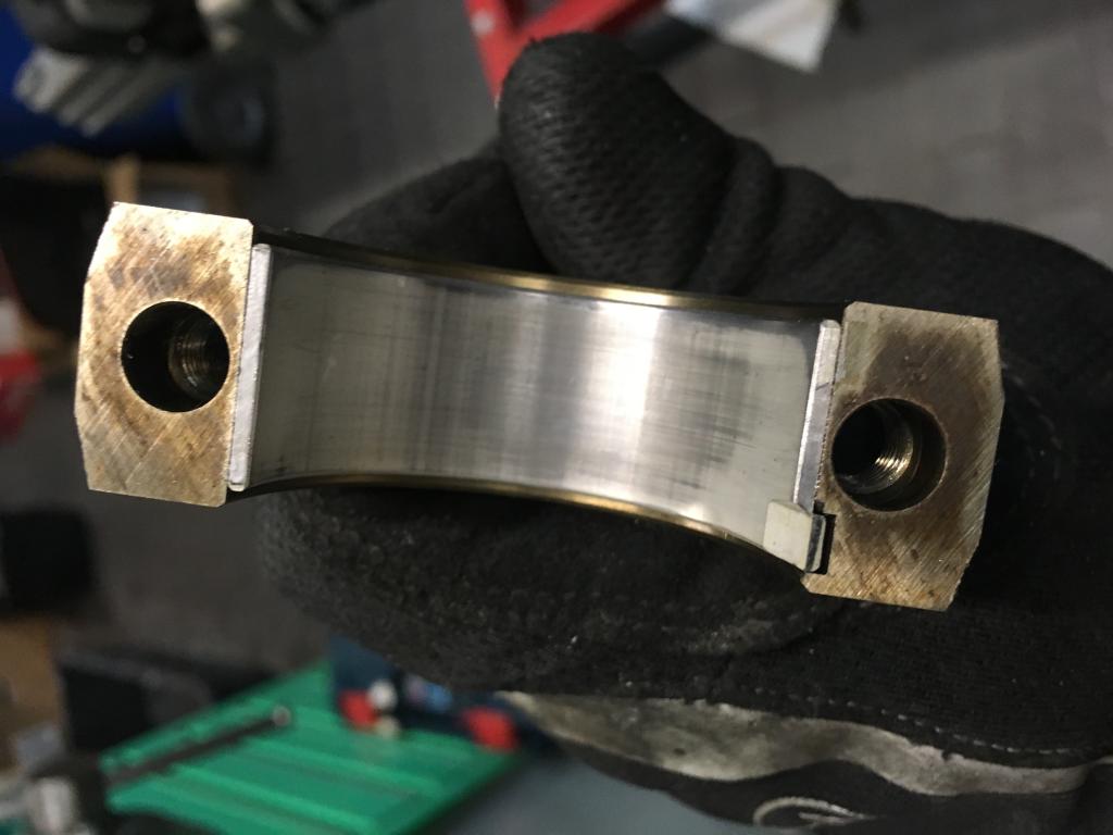

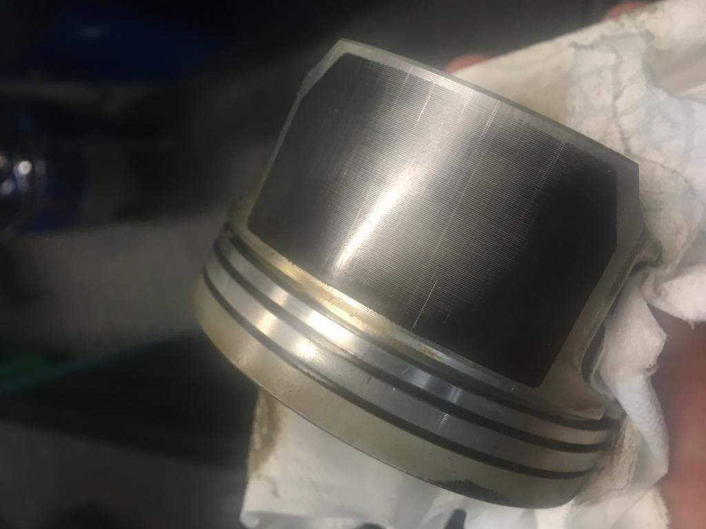

    Poza tym rozebrałem 1.6. Poniżej zdjęcia tłoka i panewki korbowodu. Pomimo tego że samochód dostawał nieźle w palnik, nie ma szczególnych powodów do niepokoju. Wał jak nowy, zero zużycia, przytarć itp. Mogłem latać na większym boost-ie.....
    Także jak ktoś myśli o turbo do TS-a to polecam. Te silniki nie są takie złe

    Cytat Napisał imtm Zobacz post
    Dobra informacja
    Fajnie, że sprawdziłeś!

    Bardzo dobrze dostatecznie ale jeszcze trzeba popracować nad układem smarowania. Poniżej panewki z silnik przebudowanego na ~3x wyższą moc niż seryjnie mającego podobną opinię co TS w kwestii panewek

    Grzegorz, 1.6TS ma małe czopy (48 mm) to i naciski są inne. Do 2.0TSa wrzuciłem panewki z Diesla. Zobaczymy za rok jak wyglądają.
    A te co pokazałeś to sputter?

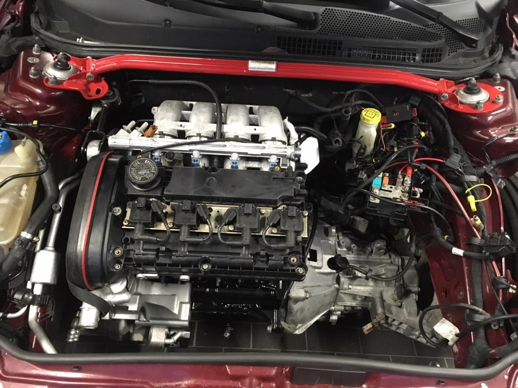

    PS Motorownia włożona. Teraz pora na wyrzeźbienie układu chłodzenia i wydechu.

    Panewki które pokazałem są też z silnika z czopem korbowym 48mm, większa średnica to zło w silniku robiącym ponad 7000rpm - patrz prędkość obwodowa/liniowa panewka-czop. Panewki najzwyklejsze z serwisu Renault dla silnika F4R, sputtera tu nie ma.

    [MENTION=59338]imtm[/MENTION] - a po jakim przebiegu te panewki ? [MENTION=633]GrzesiekK.[/MENTION] - a co można coś z układem smarowania w TS zrobić poza pilnowaniem pompy co jakiś czas nowej ? bo imtm szukał po tych swoich katalogach, mechanik gdzie bywa Pucharówka też i innej pompy nie ma w sensie bardziej trwałej czy wydajnej niż seryjna raczej. Czy może jest ?
