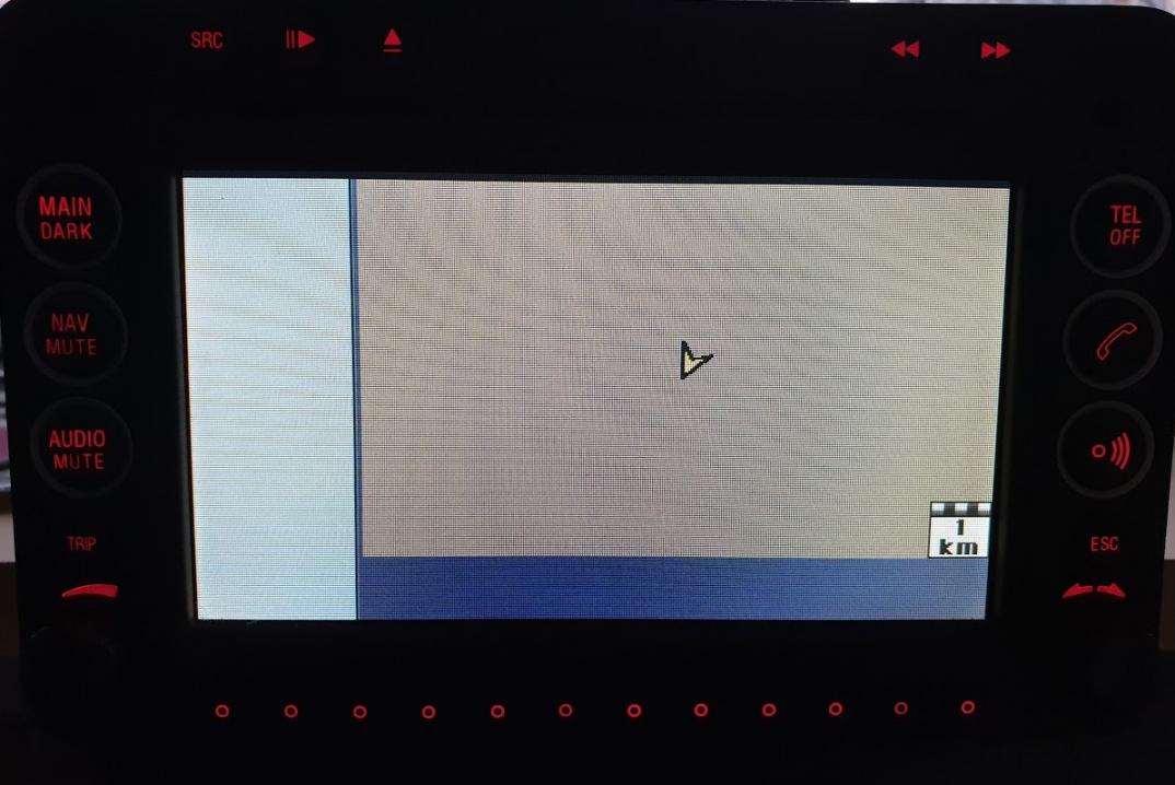

    Okazało się, że miałem laser do wymiany. Po jego wymianie ładnie czyta wszystkie płyty, ale z mapami coś jest nie tak. Nagrałem kilka różnych płyt z różnymi regionami, ale na ekranie nie pokazują się w ogóle drogi i teren. Co może być nie tak ?

    Zmniejsz skale do najmniejszego powiększenia i zobacz wtedy gdzie jesteś na danej mapie.

    Nawet na największej skali nic nie widać. Radio uruchamiałem na stole bez anteny GPS i może dlatego nic nie widać na mapie bo jest na jakimś obszarze którego ta mapa nie obejmuje. Zobaczę jak w aucie to będzie się zachowywać.
    A jeszcze mam pytanie. Jak zrobić żeby radio zapamiętywało język systemu. Po zmianie języka systemu na angielski wszystko jest ok do czas całkowitego wyłączenia radia z prądu. Potem znów uruchamia się z niemieckim.
