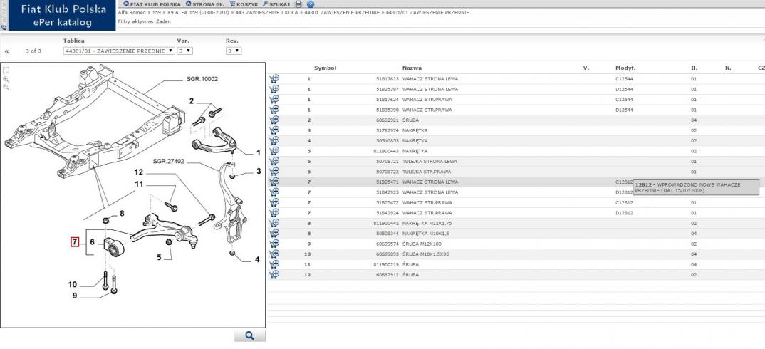

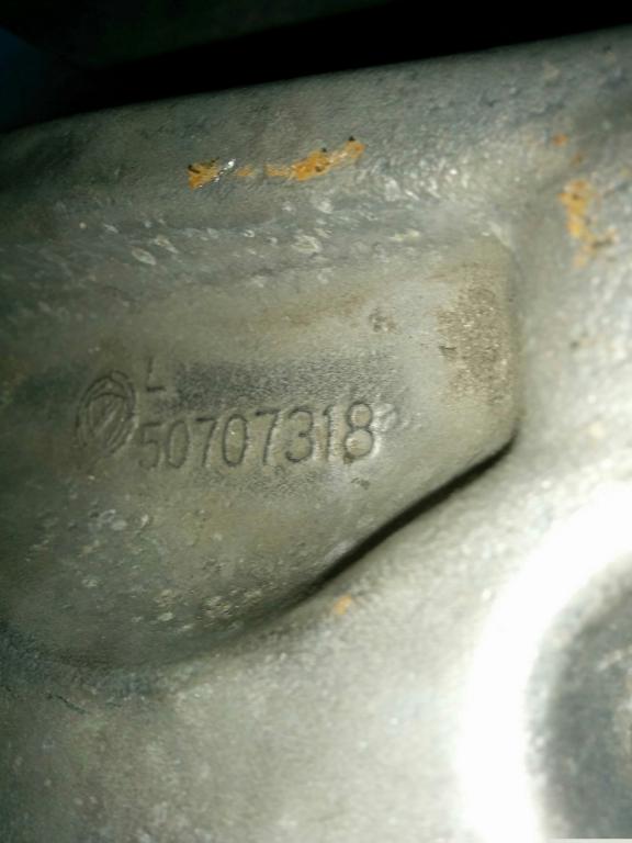

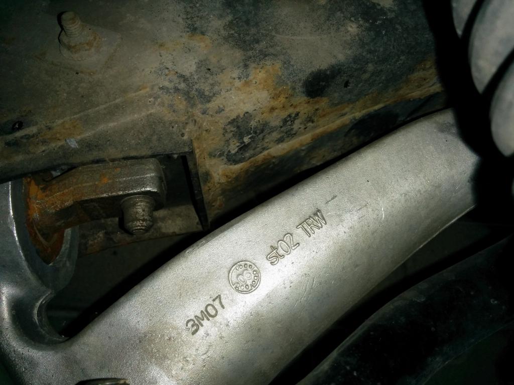

    Panowie mojej walki z wahaczem ciąg dalszy. Po tym jak się sam sworzen odkręcił zauważyłem, że wystaje go z zwrotnicy zdecydowanie za mało. Dzisiaj ściągnąłem koło aby zobaczyc co tam jest wsadzone. Na zdjęciach oznaczenia, niby TRW ale nie moge odszukać ich po numerach. O co chodzi ? Widze w EPR że była zmiana wahaczy w 2007 roku , wie ktoś co zmienili ? Przy górnych zmieniali długość właśnie sworzni a przy dolnych ?
