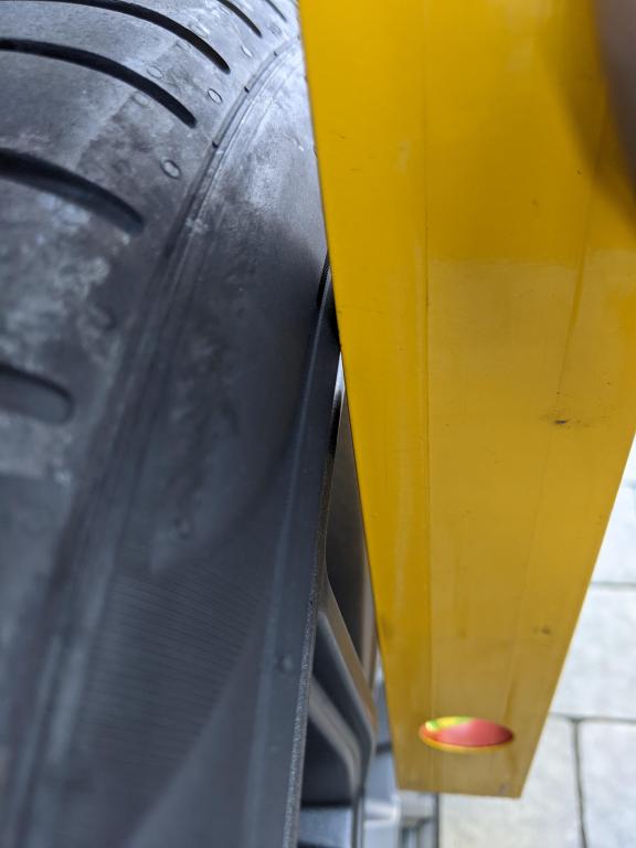

    Słabo widać na tych zdjęciach
    Ale odnoszę wrażenie że opona 255 leży lepiej na feldze a 225 jest jakby ciut za mala
