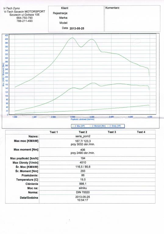

    Witam
    Dzisiaj bylem na hamowni i bardzo mocno sie zdziwilem Alfa pokazala tylko 167,7 km oraz 406Nm.
    Co moze byc powodem takiej dziury jak na wykresie? Czy to moze jakas nieszczelnosc? Przeplywka sprawdzona na Vtechu i dziala dobrze overboost przeczyszczony.

    Strasznie późno wstaje to turbo...

    A ten kto hamował diagnozy wykonać nie potrafi? Postawienie trafnej diagnozy to 3min roboty

    Miałem takie "cycki" na wykresie mojej AR (choć mniej wyraźne) i przyczyną był EGR. Po wizycie u Cinka mam jeden wielki porządny "cyc" ;-)
