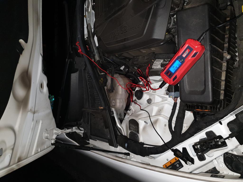

    Ja dzisiaj zatrzymałem się na stacji, gdy wróciłem do auta po uruchomieniu silnika niestety i mnie dopadło: całkowita choinka, nie działał nawet wskaźnik poziomu paliwa i kierunkowskazy, na szczęście dojechałem do domu. Akumulator ładuję właśnie podłączając prostownik w wyznaczonych miejscach pod maską - można tak zostawić auto na noc - ja po kilku h mam już ok. 50%
    Lucky You ja niestety nie mam takiej opcji, ale nie wiem czy od czasu do czasu nie podjadę do warsztatu i podladuje(jutro rano jade), juz pytałem za 30 pln czyli jakby za flakon 0.5l

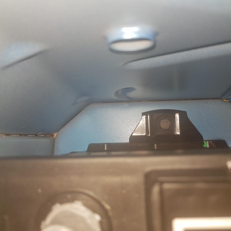

    Ale konia z rzędem temu komu uda się odkręcić tą śrubę co trzyma, ja wiem że są klucze nasadowe trzpieniowe, ale weź tam włóż rękę..
Nazwa:	20200409_101913.jpg
Rozmiar:	34.8 KB
    Ps Michał, cykniesz fotke i zaznaczysz na nie niej dla potomnych(w tym dla mnie), gdzie podłączyć prostownik pod maską??

    Bardzo proszę, oto zdjęcie.
    Nie mam pojęcia co się stało, ale pojawił się m.in. błąd kierunkowskazów, światła działały.

    A czy miejsce pod maską nie jest tylko do awaryjnego uruchamiania, tzw "pożyczanie prądu"?

    No nie rozumiem tego lamentu, przedłużka na grzechotkę i łatwizna - umówmy się, jak się nie ma narzędzi to się za naprawę samochodu nie zabieramy...
    Cytat Napisał bob@ Zobacz post
    Wysłane z mojego Nokia 7.2 przy użyciu Tapatalka
    nie. skąd ten pomysł?

    mylisz pojęcia - nikt tutaj rozrządu nie ściągał więc tu żadnego tematu z naprawą nie było, raczej wyjęcie aku powinno być łatwą czynnością - pisałem tylko, że nie jest łatwo...do lamentu daleko

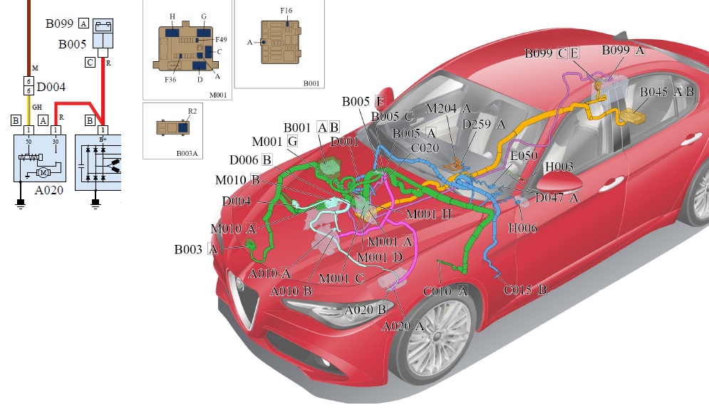

    w instrukcji w ogóle milczą o tym złączu i piszą o ładowaniu bezpośrednio na aku. ale:
    w ASO ładują zarówno w salonie jaki i w serwisie przez zaciski w komorze silnika - wiem to żaden dowód że to jest właściwe, ale:
    popatrzcie na schemat:
Nazwa:	złącze_plus_silnik.jpg
Rozmiar:	156.5 KB
    zacisk + to B005, on jest bezpośrednio spięty grybym kablem z rozrusznikiem, alternatorem i skrzynką bezpieczników B099 na akumulatorze. czyli mamy dokładnie taką samą sytuację jakby alternator ładował, a od + akumulatora dzieli nas jedynie dupny bezpiecznik (tam są bezpieczniki na kilkadziesiąt/kilkaset Amp, szczegolnie ten na rozruch), czyli wszystko prawidłowo.
