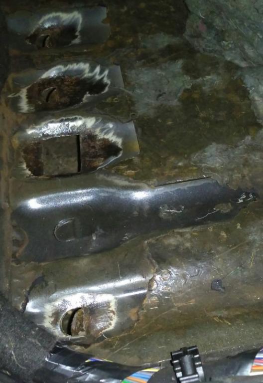

    Podłoga mojej Alfy w zeszłym roku. Co ciekawe jeden odpływ się uchował i to zamkniety.
Nazwa:	podlo.jpg
Rozmiar:	50.9 KB

    Co do tych trójkątnych otworów w podłodze nadgorliwie zaślepionych i spływającej wodzie z butów, to powątpiewam. U siebie w jednej Alfie woziłem pod fotelem pasażera jakiś tam absorber wilgoci w postaci soli w woreczku, sól się rozlazła i roztopiła i przez chyba rok miałem kałużę słonej paćki w miejscu stóp pasażera, wyciągałem je sobie stopniowo szmatkami, ale szło bardzo opornie; niedawno sprawdziłem podłogę wkładając rękę pod wykładzinę podłogi, i sucho. Wykładzina jest impregnowana jakimś plastikiem, nie przepuszcza wody.

    Więc jeśli koroduje wokół otwartych, to wciąga mgiełkę wody z solą spod podłogi ?
    Nie wiem czy z butów, ale w gołej więc łatwiejszej w obserwacji pucharówcę widzę po jeździe w mokrym że w tych podłużnych zagłębieniach podłogi prowadzących do powyższych klapek-otworów gromadzą się strużki wody. Czy od grodzi, czy od progów, nie wiem, może wsysana woda przez nadmiernie uchylone te klapki ? ale na pewno wokół nich się gromadzi a ich krawędzie pierwsze rude się robią.

    no te nacięcia w podłodze to kiepski patent , jest to rozwiązanie od czasów podłogi fiata tipo '88 , i w każdym fiacie i alfie to rdzewieje , i co gorsza blachy rdzewieja od środka podłogi , progów , nie od zewnątrz gdzie są zabezpieczone ;
    dopiero stilo ma inną płytę podłogową , inna technologia , w alfach to dopiero 159 ma inną płytę podłogową

    Ja w zeszłym roku sprawdziłem część podłogi tam gdzie mogłem i okazało się, że ogniska korozji są nawet na mocowaniach przednich foteli. Na tych stożkach z tyłu, ogólnie w takich dziwnych miejscach, gdzie woda jeżeli już by się pojawiła to musi ścieknąć.
