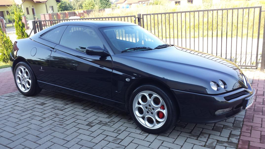

    Jest bajka... zacisk ze 166 jest konkretny, na takim ładnym telefonie komponuje się naprawdę fajnie. Mam zamiar odmalować moje brembusy dlatego zapytam jaką powłokę dałeś i napis?
    Może jak kiedyś skończą mi się tarcze to zamienię małe brembo na duże....

    Przedni zacisk nowy, czy malowany?

    Cytat Napisał maras37 Zobacz post
    Napis kupiłem jakieś dwa lata temu od kogoś na forum ale już nie pamiętam od kogo, był wykonany na specjalnej folii aby nadawał się na zacisk ( temperatura) , malowanie proszkowe .

    Cytat Napisał Tytus9 Zobacz post
    Oczywiście używany z AR 166 później dokładne piaskowanie i malowanie proszkowe. Trwało to wszystko prawie pół roku ale opłacało się... zimą i tak nie jeździłem więc zajmowałem się kompletowaniem całego zestawu. Jeżeli robi się to od podstaw to jest z tym duża zabawy.

    A tak wygląda na aucie ...
