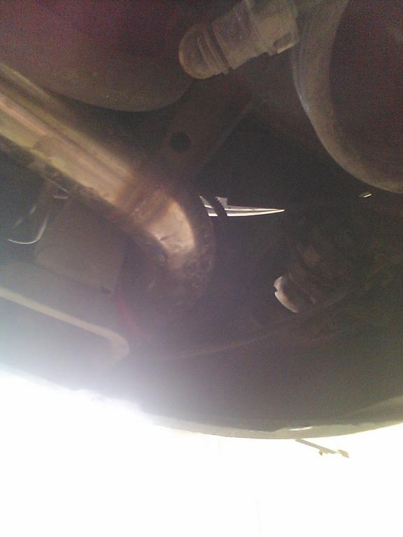

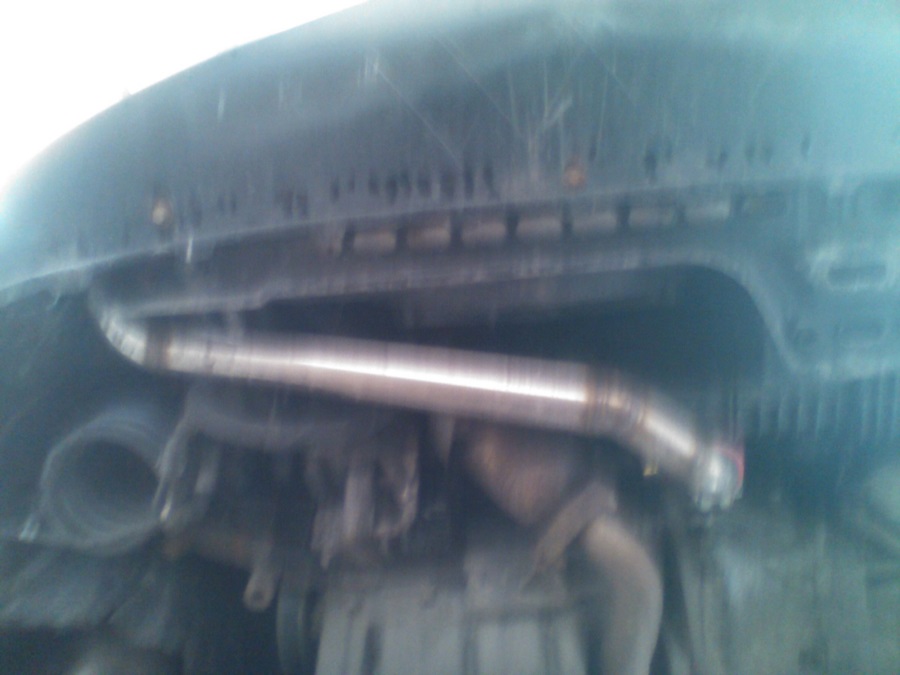

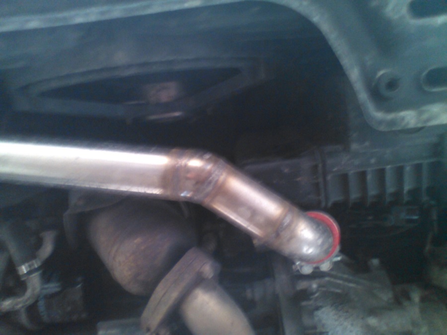

    Masz jakąś fotkę jak wygląda rura turbo -> IC?

    sorry za jakość ale taki aparat
Nazwa:	IMG_20150403_105601.jpg
Rozmiar:	107.8 KB
ID:	162294   Kliknij obrazek, aby uzyskać większą wersję
Nazwa:	IMG_20150403_105549.jpg
Rozmiar:	117.2 KB
ID:	162295   Kliknij obrazek, aby uzyskać większą wersję
Nazwa:	IMG_20150403_105658.jpg
Rozmiar:	32.8 KB

    550x180x65 IC turboworks....... rurki i reszta zamawiana na FMIC..... średnica rurki jak się nie mylę to było 54 mm tak wychodzi z kolektora..... a na IC przejsciówka 54/57 mm
    jak coś to bierz dwustronny bo ma większą wydajność
    hmmmm...... koszt......mnie wyniosło 1100zł( części + robocizna )
    hmmm..... w liczbach nie powiem ile mi to dało bo nie byłem jeszcze na hamowni... bedę w licpu także wtedy dam znać ile przybyło ale mogę powiedzieć że auto jest dużo mocniejsze... na każdym biegu auto ciągnie równo do 4,5 tys.... żywsze i bardziej elastyczne chętniej reaguje na dotkniecie gazu
