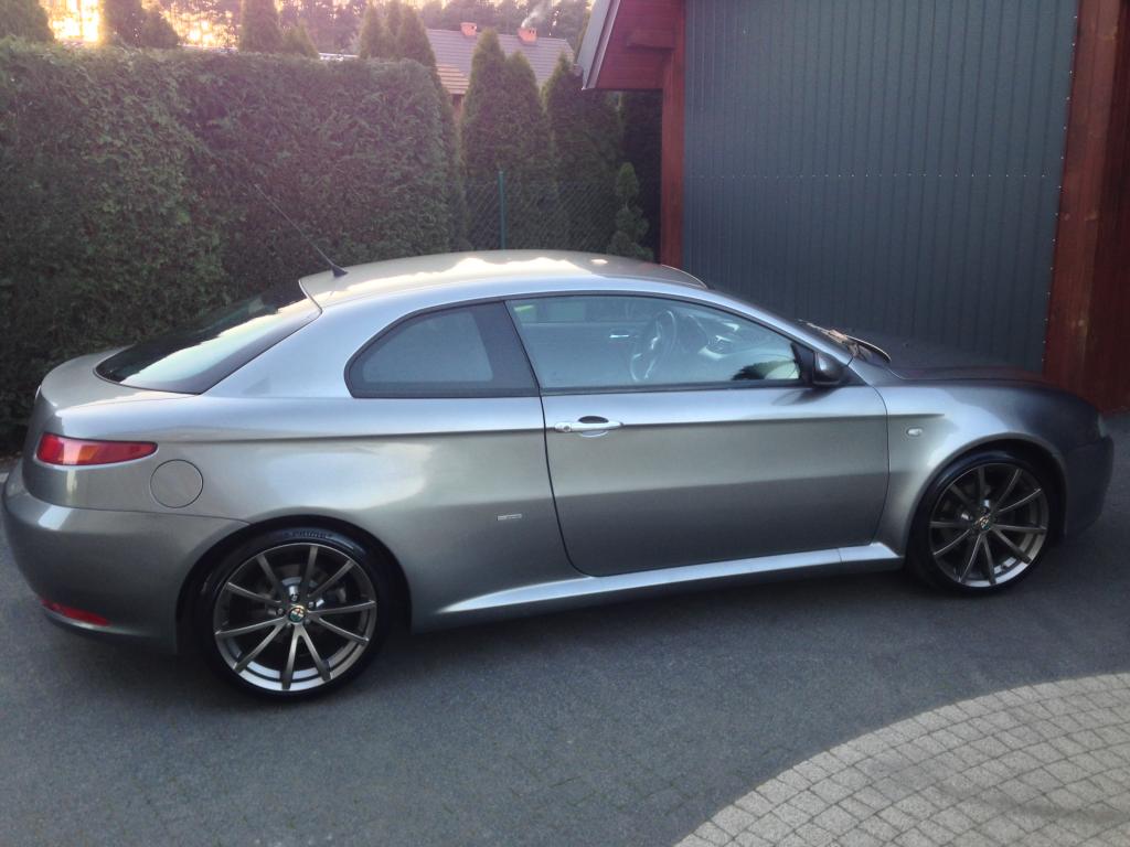

    Siemka,
    Mam Eibach pro kit -25mm i jeździ się dobrze. Jest co prawda dość twardo, ale nie miałem jeszcze żadnego problemu z wjechaniem gdziekolwiek.
Nazwa:	IMG_0207.jpg
Rozmiar:	85.5 KB
    Według mnie auto wygląda dużo lepiej. Ale wiadomo o gustach się nie dyskutuje
    Mam pytanie jakie dać dystanse żeby koło ładnie się zrównało z nadkolem? Felgi 18" 8j et 35.
