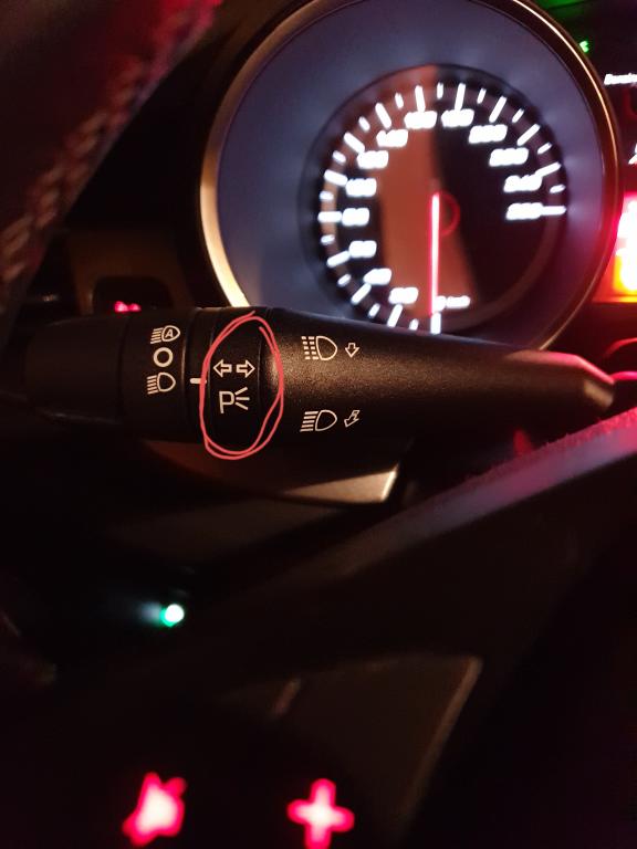

  2. #32
    09 2019
    Giulietta 1.4 multiair 170km 2010rok
    42
    Czy możliwe jest kręcenie tą częścią? U mnie jest pomiędzy jednym a drugim.Kliknij obrazek, aby uzyskać większą wersję

  3. #33
    01 2014
    Alfa Romeo Giulietta 1.4 Multiair
    519
    Ale po co? Chcesz włączać kierunkowskazy przekręcając manetkę?
    Proponuję lekturę instrukcji obsługi, strony 66-68, tam jest wszystko dokładnie opisane.
  4. #34
    10 2017
    Przasnysz
    Giulietta 1.4 TB 120 Distinctive 2015 Fiat Punto Evo 1.4 77 2010
    576
    Cytat Napisał luukiwitek Zobacz post
Nazwa:	20191202_124658.jpg
Rozmiar:	35.5 KB
    Nie, nie jest to możliwe.
