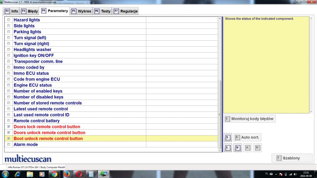

    jeszcze jedno pytanie. Mam kabel, mam program, podłączyłem się do bcm, ale jak teraz sprawdzić czy działa, czy nie działa pilot? O jakiej opcji pisałeś @drago256?

    czekaj z tym kodem. Jeśli sprawdziłeś w interfejsie to znaczy, że kod wysyła prawidłowy.
    Łączycie się z body computer marelli i tam w parametrach macie podgląd przycisków.

    Dziękuje Ci jeszcze raz, niedługo lece do samochodu z laptopem i zobaczę.

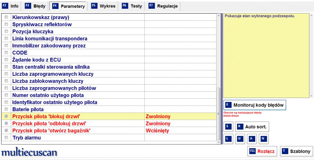

    czyli mam to samo co Ty chyba @1.9 JTD

    pokazują się jeszcze 2 błędy, ale to pewnie od pilota

    Bo to pamięta ostatni stan.

    dokładnie masz to samo co u mnie zaprogramuj na nowo pilot i powinno dziłać bez problemu .Gośc w serwisie powiedział ze w tych modelach te piloty lubią sie rozprogramować np z okazji piątku nie wiem czy tak jest czy tylko bajerował
