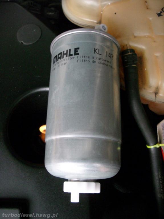

    Standardowo tam jest wkręcony plastikowy korek/zaworek do spuszczania wody z filtra.
    Jak kupujesz jest tak:

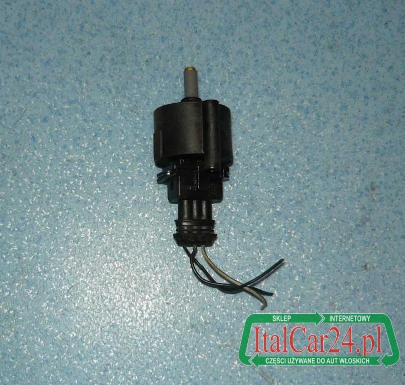

    Wykręcasz ten korek na dole i wkręcasz to ze starego:

    Fabrycznie filtry mają zaślepkę do spuszczania wody. Auto z fabryki wyszło z czujnikiem. Lecz pseudo mechanicy często go psują (bo nie umieją wkręcać) i zostawiają zaślepkę. I wtyczka to jest od czujnika wody we filtrze o czym pisałem wcześniej, jak i pisałem od czego są pozostałe 2 wtyczki przy filtrze.

    ok rozumiem i to jest pewnie rozwiązanie mojej zagadki z luźną kostką
    teraz jeszcze jedno pytanie czy brak tego czujnika zawodnienia ma jakiś wplyw na pracę silnika
  4. #34
    09 2009
    Bełchatów
    3,286
    Żadnego, no chyba że masz rzeczywiście wodę w filtrze
