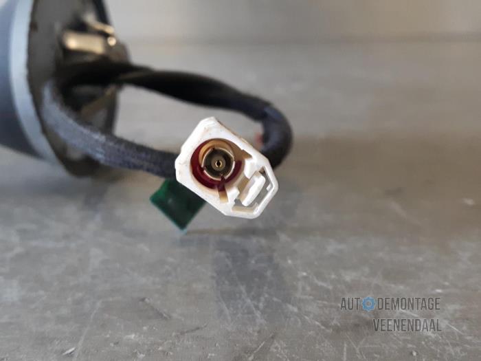

  5. #35
    03 2010
    Poznan, Poland, Poland
    8,322
    Cytat Napisał Doblo Zobacz post
    Odpinamy dwa złącza (bez navi jest jedno) i odkręcamy śrubę trzymającą antenę (klucz 22).
    Z tego, co widzę, w wersji DAB (bez GPS) też są 2 kabelki... Do czego w takim przypadku służy drugi kabelek i co się stanie, jeśli go nie podepniemy?
    Antena UKF:
Nazwa:	252e7002-00cc-445e-b6d4-1b5ac0c824fc.jpg
Rozmiar:	28.2 KB
    Antena DAB:
Nazwa:	images.jpg
Rozmiar:	6.7 KB
    Ostatnio edytowane przez radosuaf ; 10-02-2020 o 15:36

    Ja się może podepne i dorzuce kilka wyjaśnien:
    -> PODWÓJNA antena występuję w wersji 8-głośnikowej i w wersji Bose, ja miałem domyślnie 6 głośników(najuboższa) i 1 antenę (brak navi jesli kogos to interesuje)
    -> Kwestią naprawy nie jest tylko sam wzmacniacz, uszczelka podstawy anteny dachowej względem nowej części jest wyraźnie twardsza i przez to przestaje dobrze dolegać, w efekcie woda leje sie do środka i mamy mokra podsufitkę
    -> Uszczelka jest niewymienna z tego co wiem w kazdym roczniku, trzeba wymieniać całą podstawę anteny
    -> Sama elektronika wzmacniacza anteny jeżeli to tylko powierzchowna korozja a nie uszkodzone SMD które nie trzyma juz fabrycznych parametrów można ogarnąć - najpierw jakiś środek pokroju pianki do klawiatur + szorowanie szczotka do zębów a pozniej izopropanol i ponawiamy. Ale wciaz pozostanie kwestia niedolegania podstawki do dachu
    -> Z własnego doswiadczenia próbowałem na szybko zanim podstawka przyszla dojsc dac silikon - chociaż woda nie lała się na podsufitke wzmacniacz był i tak cały mokry a śruby zaśniedziałe, rozwiazanie wylacznie "na chwilę"
