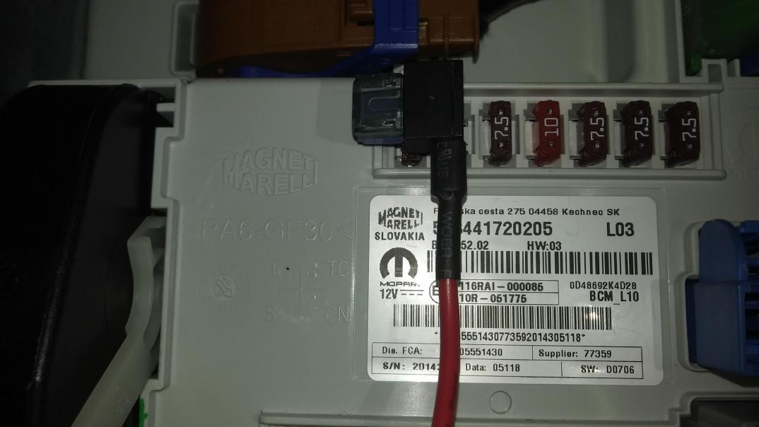

    ktoś podpowie gdzie wpiać się z zasilaniem do wideorejestratora, tak zeby dzialal po zaplonie ?
  2. #32
    Ghibli'20, Giulia'18, Tonale'23, Spider'99
    10,668
    nie pamietam z glowy ale on jako nieliczny jest wymieniony w instrukcji z tego co pamietam - chodzi o bezpiecznik zapalniczki w nogach pasazera - ja tam mam podpiete. jak bedziesz mial problem to rozbiore to i zrobie Ci fotke.

    [MENTION=79678]kozak[/MENTION], prosiłeś na PW, ale lepiej jak wrzucę dla wszystkich - ja mam wpiętą ją tu w BCM:
Nazwa:	20190205_231418.jpg
Rozmiar:	59.7 KB

    To jakiś trójnik czy co to jest?

    Baypas bezpieczników

    No dobra, a jaki wymiar? [emoji6]
