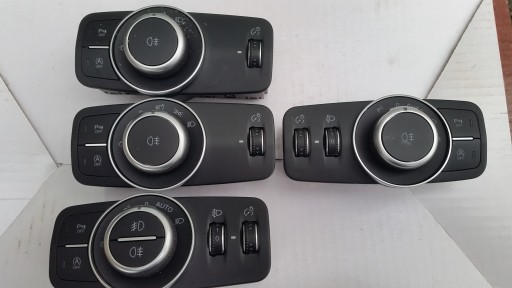

    Witam
    Czy u was da się wyłączyć światła mijania?
    U mnie jest tylko auto lub ręcznie mijania.
    Nie mam pozycji "zero" A widziałem, że w katalogu jest taka pozycja.

    Tutaj są różne wersje włączników:
Nazwa:	d0a1619543c0a1fb953abdb4b175.jpg
Rozmiar:	32.1 KB
    Jedne u góry mają położenie zero a inne automat.

    Z dwoma przyciskami od przeciwmgielnych to jest od najniższej wersji na H7 gdzie są dodatkowe halogeny z przodu.
    Z dwoma pionowymi pokrętłami a jednym guzikiem od przeciwmgielnych, to jest od wersji zenon 25W.
    Z jednym pionowym pokrętłem to jest od zenonów 35W AFS.
    Ja Giulii mam na dużym pokrętle: 0 - Auto - ///D i jeszcze pozycja niestabilna od 0 w lewo do włączania postojowych.
    W pozycji 0 świecą się LEDy od dziennych a zenony nie. Mam zenony 25W + automatyka świateł.
