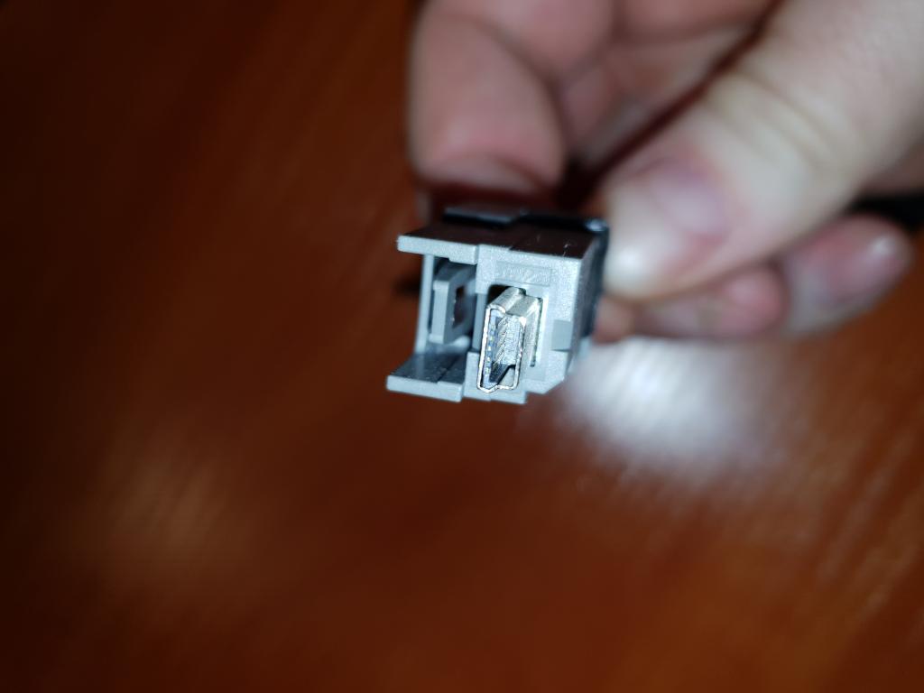

Temat: Pakiet Tech: Radio Alpine a nawigacja?

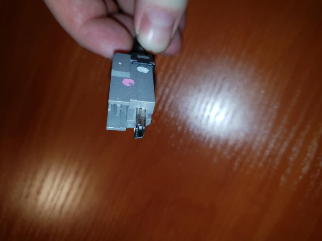

    jak pisałem wyżej - są różne rozwiązania w niefabrycznych albo USB wychodzi na kablu albo masz gniazdo USB. Z instrukcji wynika ze istotne jest podpięcie USB czyli jak zwykle podpinając USB ASO dało ..ciała no bo przecież wszytko jedno.
    poniżej foto jak wygląda wtyk USB AUX i SD do radia typu Uconnect.
Nazwa:	20181216_221646.jpg
Rozmiar:	31.6 KB
Nazwa:	20181216_221629.jpg
Rozmiar:	38.3 KB

    jak pisałem wyżej - są różne rozwiązania w niefabrycznych albo USB wychodzi na kablu albo masz gniazdo USB. Z instrukcji wynika ze istotne jest podpięcie USB czyli jak zwykle podpinając USB AO dało ..ciała.
Rozmiar:	31.6 KB
Rozmiar:	38.3 KB
    Tam jest zwykłe gniazdo USB typ A i nic po za tym.

    nie wiem może i tak- nie znam się - dlatego zrobiłem foto dla potomnych :-)
