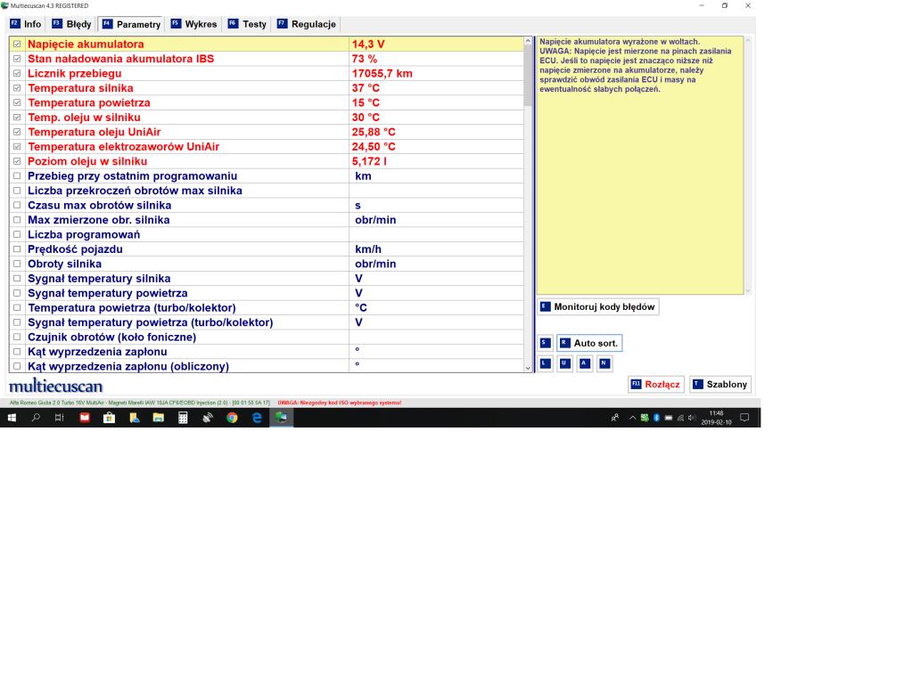

    Dzisiaj zrobiłem odczyty, poniżej ich wyniki:
Nazwa:	Przed rozruchem.jpg
Rozmiar:	84.1 KB
ID:	254764Kliknij obrazek, aby uzyskać większą wersję
Nazwa:	Po rozruchu.jpg
Rozmiar:	84.5 KB
ID:	254765Kliknij obrazek, aby uzyskać większą wersję
Nazwa:	10 minut po rozruchu.jpg
Rozmiar:	84.3 KB
ID:	254766Kliknij obrazek, aby uzyskać większą wersję
Nazwa:	Po zgaszeniu.jpg
Rozmiar:	84.1 KB
    "Przed rozruchem" - silnik wcześniej był uruchomiony tylko na czas odwrócenia auta w garażu, "10 minut po rozruchu" - na wskaźniku temp. dwie kreski.
    Oczywiście temperatura zewnętrzna to temp. w garażu (przy otwartej bramie), nie wiosna.
    Czy o to chodziło [MENTION=20089]epsonix[/MENTION] ?

    tak, dzięki. jak mówiłem, trzyma się stopień naładowania w kolicach 75%, bo wtedy alternator zaczyna kombinować i w autach które stale nie jeżdżą długich tras raczej będzie max 75%.

    widzisz, na tym 3 zdjęciu jak już osiągnął 75% SoC, to napięcie ładowania spadło Ci na 13.5V - to jest to o czym piszę.
