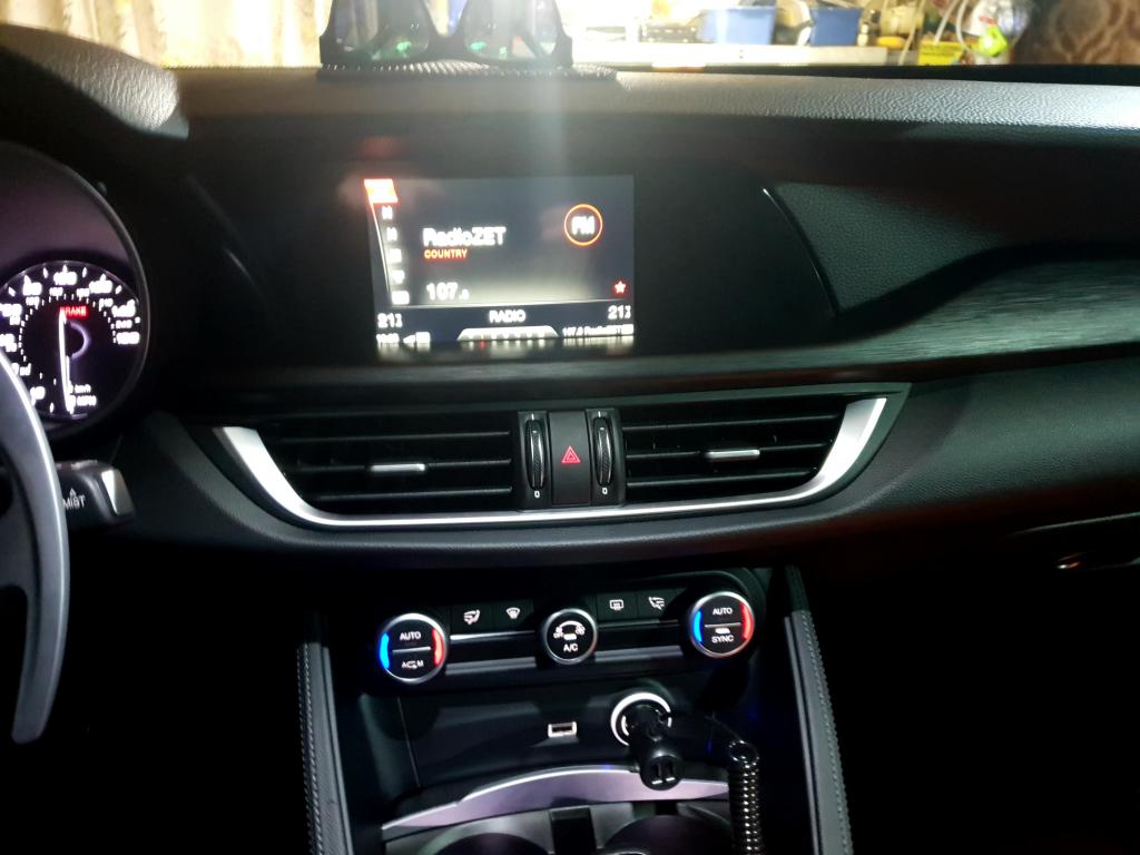

    było tak:
Nazwa:	20200103_192602.jpg
Rozmiar:	73.8 KB

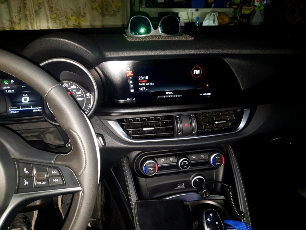

    jest tak:
Nazwa:	20200103_231617.jpg
Rozmiar:	97.1 KB
    parę uwag dot. stelvio
    podobnie jak w Giulii trzeba odkręcić schowek aby wyjąć listwę ozdobną ponieważ od wnętrza deski są 2 śruby.
    w przeciwieństwie do Giulii nie trzeba demontować środkowego nawiewu powietrza.
