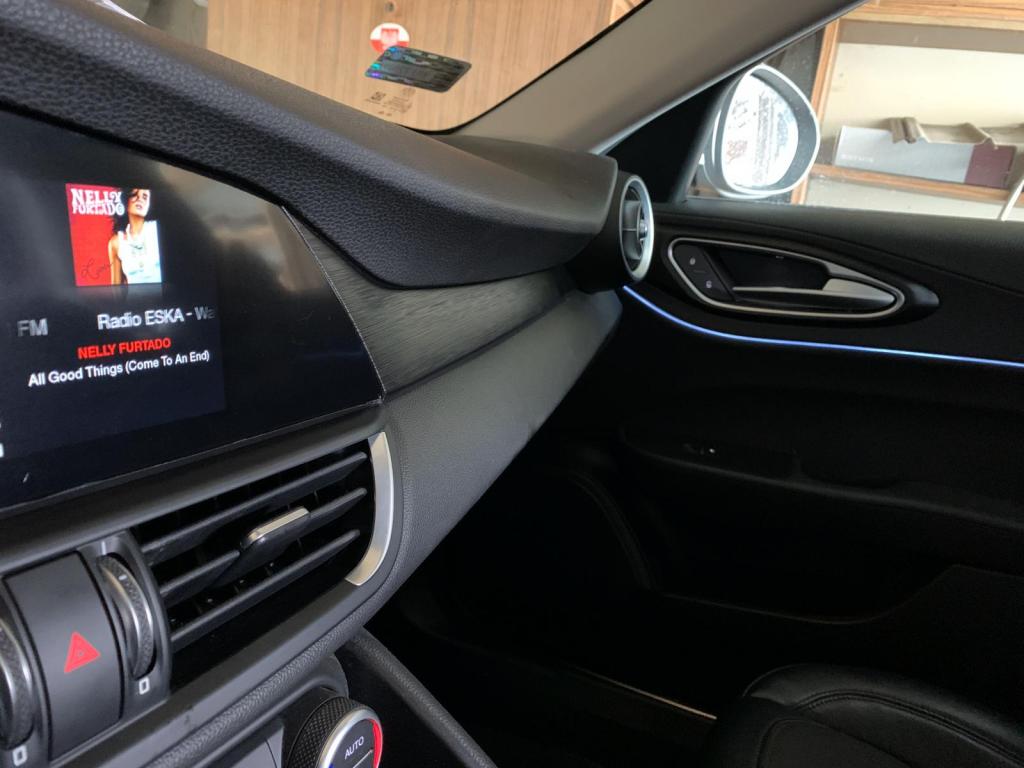

    Ambiente zrobione, uruchamia sie razem ze swiatłami mijania, automatycznie jeśli zapada zmierzch włącza sie oświetlenie. Podłączyłem pod lampkę podświetlania klamki. Poniżej tutorial odnośnie zdejmowania boczków drzwi.
    1. Wyciągamy i odłączamy panel sterowania szybami, pod nim zładuje ie jedna śrubka trzymająca boczek drzwi.
    2. Podważamy od góry plastik maskujący kolejną srubkę znajdującą sie pod klamką.
    3. Trzecia sróbka na imbus jest pod uchwytem drzwi, praktycznie w centralnym punkcie drzwi.
    4. Czwarta i piąta śrubka na krzyżak jest pod czerwoną zaslepką lamki oraz kilkanascie centymetrów wyże trójkątna zaślepka.

    5. Teraz zaczynamy wyszarpywać boczek z plastikowych uchwytów, zaczynając od dołu. Uchwyty bardzo mocno trzymają.
    6. Potem przechodzimy z zatrzaskami coraz wyżej, po odpieciu wszystkich zatrzasków wyciagamy boczek ciagnąc go do góry.
    7. Pozostaje nam wypiąć niebieską wtyczkę + linke od klamki i boczek mozemy całkowicie zdjąć.

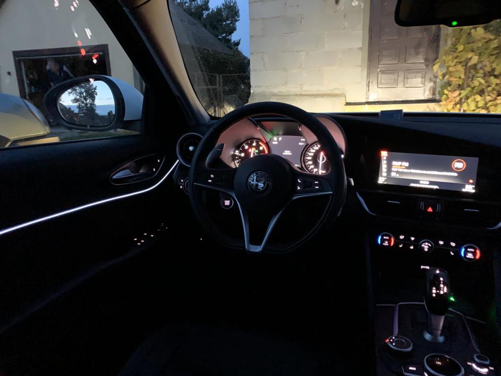

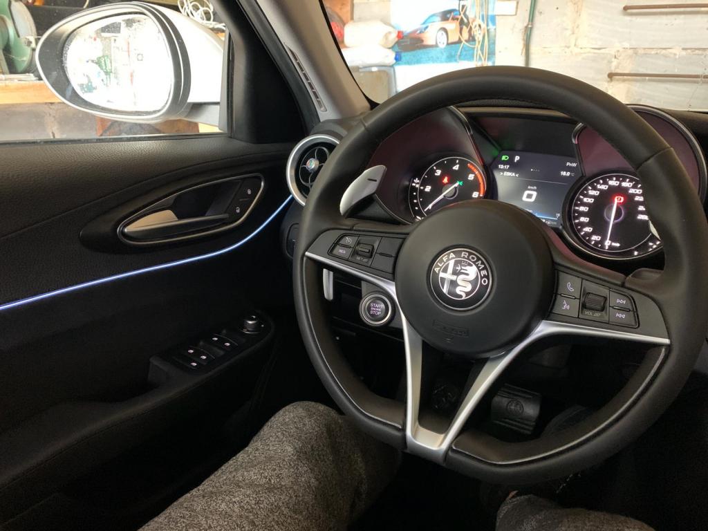

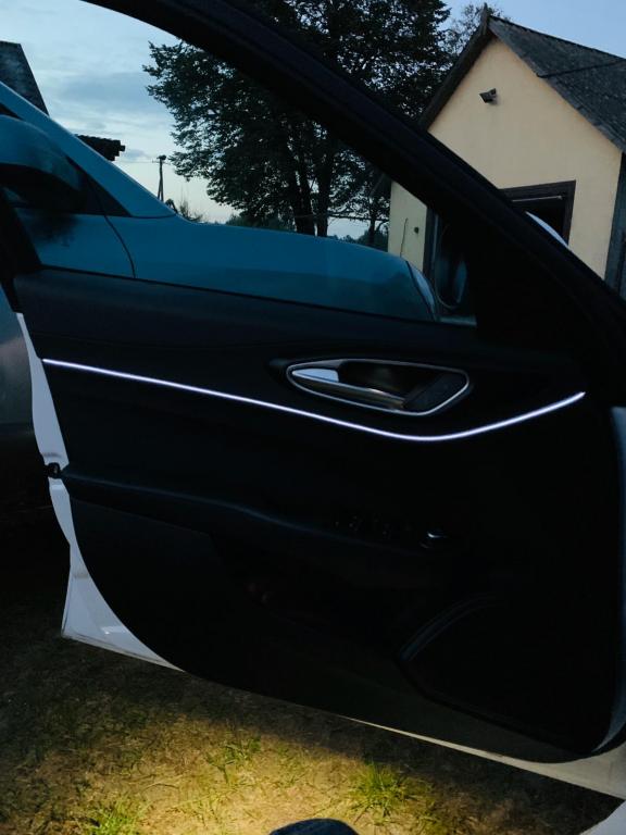

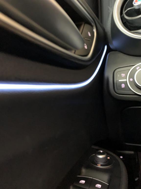

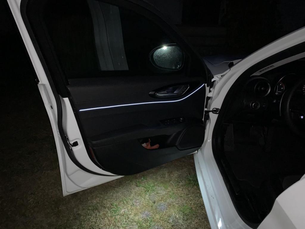

    Przesyłam zdjęcia zrobione wieczorem, niestety mam tylko telefon także na tych zdjęciach w nocy bardzo mało widać..
