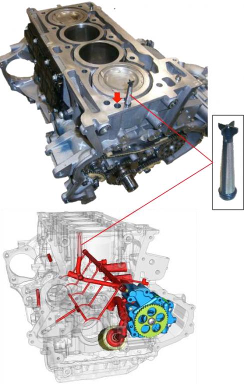

    Zastanawia mnie czy MultiAir nie ma tutaj jakiegoś wpływu…
    Z mojego researchu wynika, że nie, ale sam MultiAir wymaga specjalnej troski. Filtr MA jest w naszych silnikach umiejscowiony w dość problematycznym z punktu widzenia ew. wymiany miejscu. Nie obejdzie się bez zdejmowania głowicy.
Nazwa:	GME MA filter location.jpg
Rozmiar:	52.5 KB
    Z tego względu rośnie moim zdaniem priorytet czystości oleju silnikowego. Polecam stosowanie olejów bazujących na PAO i skrócenie interwału z zalecanych maksymalnie 15 tys. km do 10 tys. km. Oprócz tego stosuję syntetyczny filtr oleju, który ma wyższą efektywność filtracji niż standardowy z wkładem celulozowym:

    Cytat Napisał Toma Zobacz post
    To wiem. Miałem na myśli MA vs LSPI.
