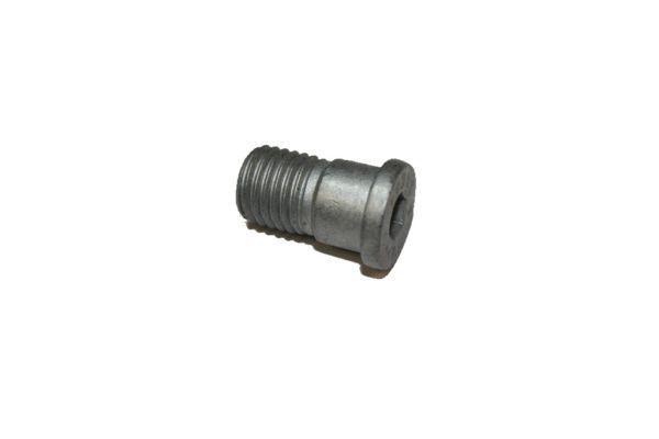

    Cześć, czy zna ktoś odpowiedź czemu służy ten nietypowy kształt śruby trzymającej przednią tarczę do piasty w Giulii?

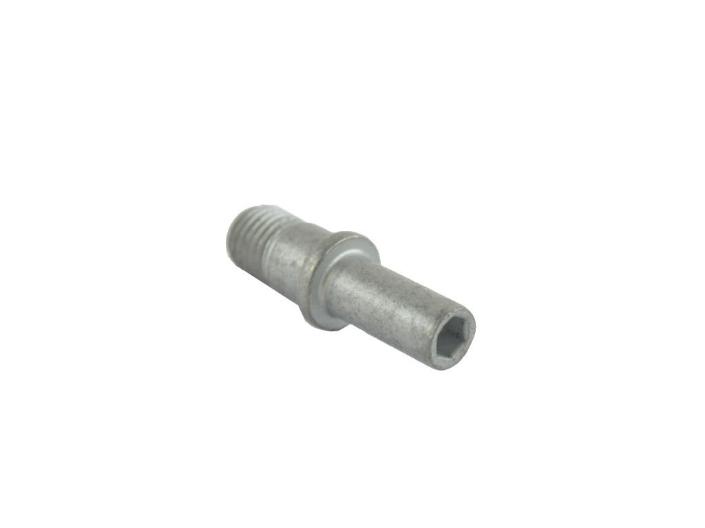

    I czy można tę śrubę zastąpić taką zwykłą jak jest z tyłu lub w 159?

    Tak można ją zastąpić. Ten wystający bolec to pod oryginalne felgi gdzie on spokojnie się chowa. W zamiennikach róznie bywa więc czasem trzeba i tak ją po prostu zastąpić inną
    Dzięki za konkret.
