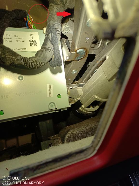

    Po przeczytaniu kilku porad z wymiany bypassu, zabierałem się do tego jak "pies do jeża" i nastawiałem się na krew, pot i łzy. Tymczasem zajęło mi to 15-20 min od momenty złapania śrubokrętu do wykręcenia schowka "na okulary", do jego odłożenia po całej operacji. Lewą rękę wsadziłem w miejscu gdzie jest czerwone kółko na zdjęciu (niestety, dłoń i przedramię nie może być "kulturystyczne"). SGW był tam gdzie czerwona strzałka. Krótki śrubokręt złapałem kciukiem i palcem wskazującym i w ten sposób naciskałem języczek wtyczki. Jednocześnie pomiędzy małym palcem a dłonią trzymałem przewody, lekko je ciągnąc. Po naciśnięciu śrubokrętem języczka wtyczki (zaznaczone na zdjęciach na czerwono) wypięła się ona bez problemu. Potem wystarczyło tylko na chybił-trafił wpiąć bypass. Zdjęcia zrobione endoskopem przed wypięciem SGW (trochę się obiektyw zabrudził, stąd kiepska jakość).

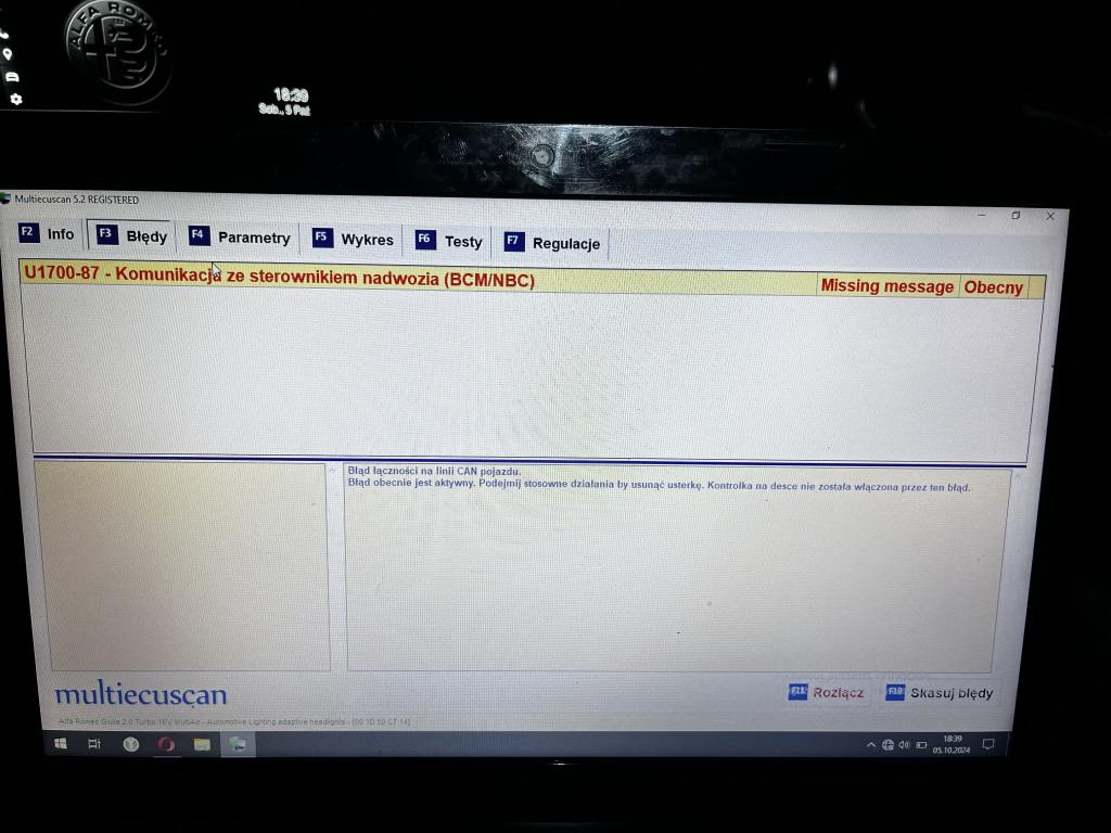

    Dołożone czujniki, dociągnięte kabelki z aflm do kostek lamp. Moduł teoretycznie skalibrowany, łączy się z mesem, po uruchomieniu zapłonu wykonuje test i światła świecą na odpowiednią wysokość jednak po przejechaniu kilku metrów opadają na dół i tak sobie już zostają (odpiąłem cięgno czujnika z tyłu i w ogóle nie reaguje na zmianę pozycji).
    Jeśli chodzi o błędy to wywala Kliknij obrazek, aby uzyskać większą wersję

    rozumiem że odpiąłeś z lamp analogowe/ręczne poziomowanie a zamiast podpiąłeś sobie indywidualne LINy z AFLS?
    lampy masz na pewno 35W czy handlarz tak powiedział?
    w proxi co zmieniałeś - które ustawienia i ręcznie które bajty z jakiej wartości na jaką jeśli chodzi o uruchomienia xenona skrętnego/autopoziomowanie? daj info, mogę looknąć (choć akurat z 25W na 35W i dokładkę AFLSa nie robiłem, myślę jednak że coś podpowiem a przynajmniej zweryfikuję teoretycznie)
    wrzuć schemat jaki robiłeś, porównam ze swoim.

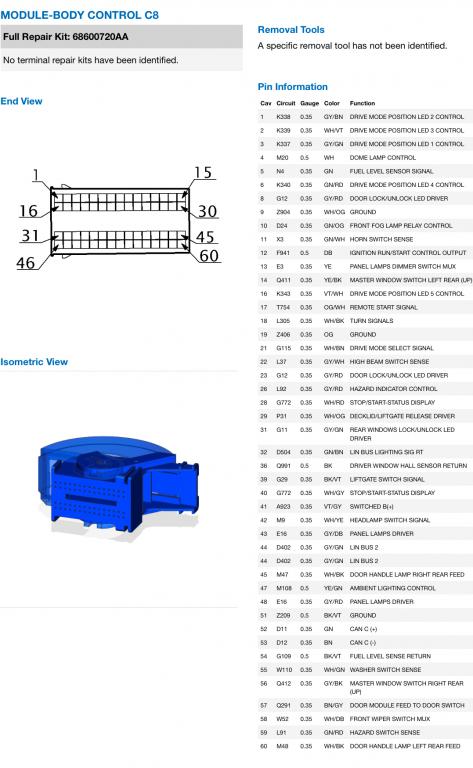

    Dociągnąłem przewody z pinów 5 i 13 z aflm podłączone bezpośrednio do kostek lamp pod pin nr 12
Nazwa:	IMG_5498.jpg
Rozmiar:	47.2 KB
    Can oraz zasilanie z pinów 3, 11 i 12 wpięte w brązową kostkę C8 pod piny 12, 52 i 53. Masa podebrana z punktu przy progu.

    Po podlaczeniu canów nowego sterownika body wykrywa nowy modul i licznik miga i w proxy musisz miec na czerwono że dodano nowy modul masz tak.
