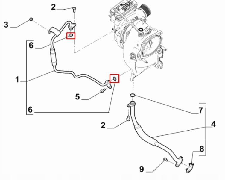

    Zaczęła mi się lekko pocić olejem uszczelka przy turbinie Giulia 2.0 ( przy 170 tyś km ):
    6000627937
    na zdjęciu widzę czarną i brązową, z tego co wyczytałem (wyżej), brązowa jest ta właściwa, a ta czarna to jest to chłodziwa (nr 18)?
    W każdym razie poci mi się od góry (takie mam wrażenie), czyli oprócz wyżej wspomnianego zestawu muszę dokupić jeszcze to (nr 6)?
    https://sklep.akuki.pl/pl/p/Uszczelk...lvio-2.0-/2938

    Czy ktoś jest w stanie podać mi numer tego oringa? Czy nr 6 i 7, to jest to samo?
  9. #39

    Dodam tylko, że jak ktoś chce wymienić ten oring olejowy, to przy okazji warto od razu ten od płynu chłodzącego (to ta druga rurka) Często dzieje się tak, że przy próbie demontażu jednej problem pojawia się na ten drugiej i na odwrót więc lepiej od razu jeden i drugi zmienić.
    Numer 6 ze schematu to ten 6000626858
    To co polecam również zmienić to ten oring nr 6000627934
    Pozdrawiam

    Dzięki i potwierdzam. Po wymianie oringów na turbinie na przewodach z płynem, zaczął mi przepuszczać ten olejowy, tak więc jeśli ktoś się za to zabiera, to od razu komplet, jak pisał slawek986
