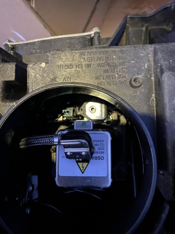

    no i po pół roku w końcu chwilkę znalazłem (kosztem roboty w piątek wieczór z czołówką).
    klasyk
Nazwa:	IMG_1403.jpg
Rozmiar:	48.7 KB
    od razu obie wyjałem lampy, naprawiłem tą zepsutą a w obu powzmacniałem kable te od przesłony i chyba od skrętności które ida na jednej wiązce.
Nazwa:	IMG_1407.jpg
Rozmiar:	58.0 KB
    niestety w tych lampach pełno tego typu rozwiązań - zobaczymy na jak długo ta naprawa starczy.
