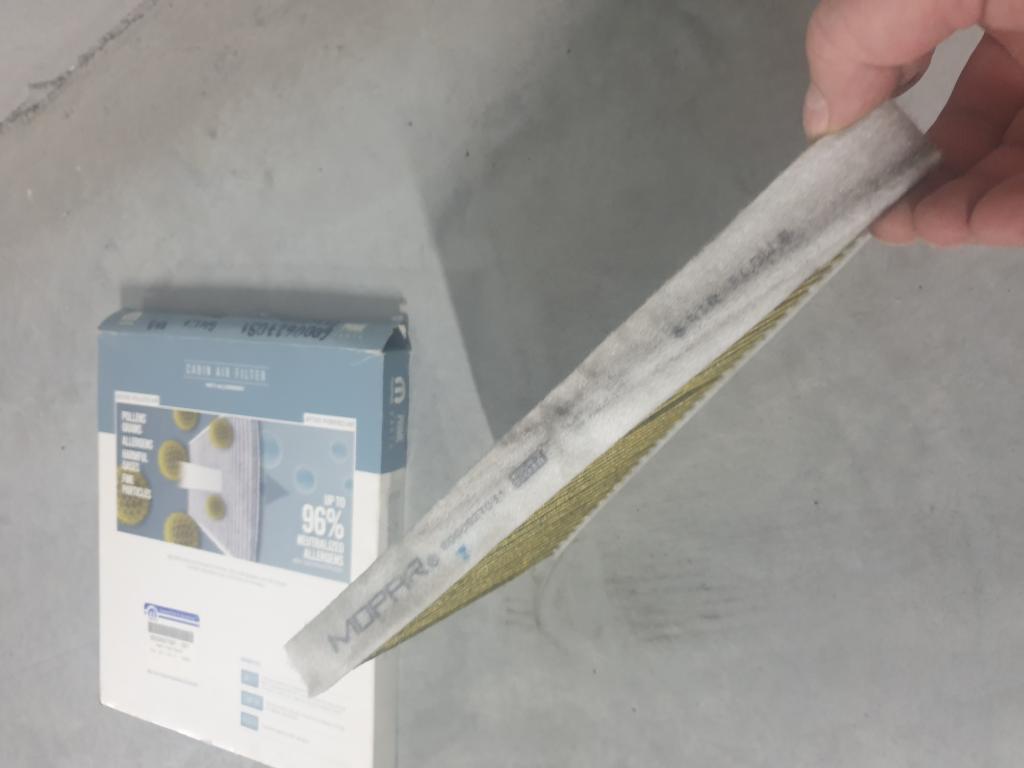

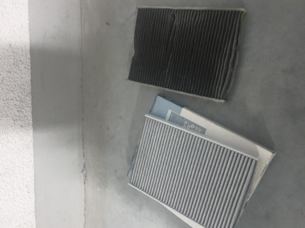

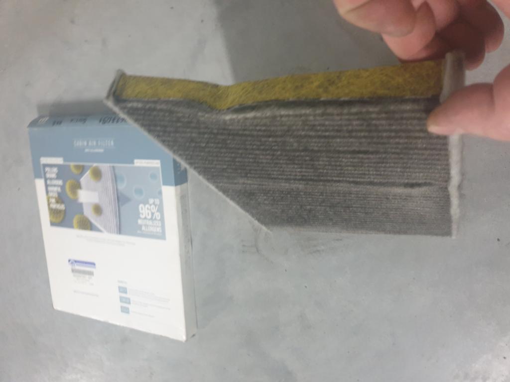

    nie polecam węglowego antyalergicznego tylko zwykły- z węglowego po ok 4 miesiącach wydziela się czarny pył i strasznie syfi a filtr przypomina koc- na pierwszy montaż idzie papierowy marki DENSO. miałem kilka w magazynku węglowych ale przy następnej wymianie idzie zwykły.

    Żeby nie być gołosłownym - tak wyglądają te filtry średnio po 4 miesiącach użytkowania. Kliknij obrazek, aby uzyskać większą wersję

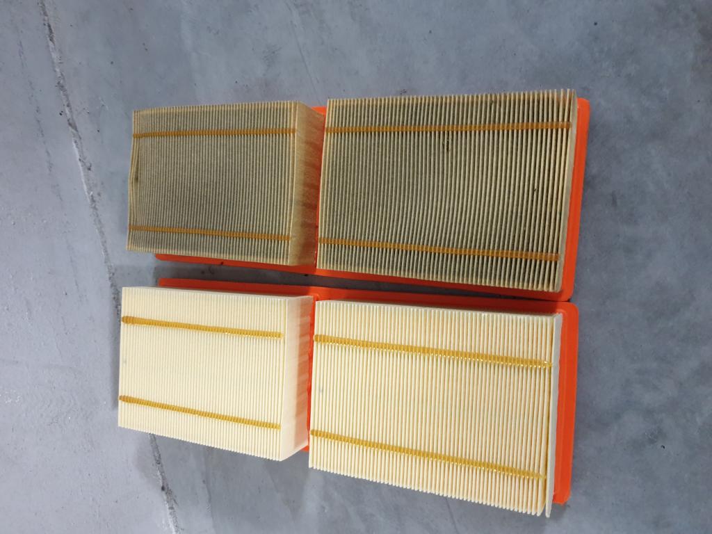

    dla odmiany filtr powietrza silnika po 15 tkmKliknij obrazek, aby uzyskać większą wersję
