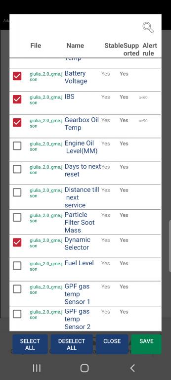

    Fuel level jest dostępny w opcjach.
Nazwa:	Screenshot_20230919_135602.jpg
Rozmiar:	37.9 KB

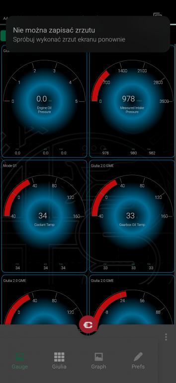

    Mały update w temacie.
    W międzyczasie w aplikacji z AA wpadło kilka rilisów, większych i mniejszych.
    Z większych zmian,
    * doszedł widok zegarów (można wysietlać do 6 PIDow na 4 róznych konfigurowalnych widokach).
    * jest performance view - gdzie można pomierzyć czasy przyśpieszeń (odczyty na podstawie danych ze sterownika)
    * jest kilka nowych PID, m.in pomiar momentu obrotowego na skrzyni biegów.
Nazwa:	20231103_152701 (2).jpg
Rozmiar:	42.0 KB
Nazwa:	20231023_133225 (2) (1).jpg
Rozmiar:	60.6 KB

    W którym to Build, 82? Bo nowszego updatu nie dostaję a opcji zegarów dla AA jakoś nie widzę.
    Edit: Ok, znalazłem gdzie to się przestawia. Myślałem że gdzieś na wierzchu z poziomu AA a nie w Settings_AA.
    Ale nie mogę znaleźć gdzie definiuje się rodzaje wyświetlanych danych w trybie gauge na AA.
    I przy okazji, parę wyświetleń jest zdupionych. Włażą jedne na drugie. Może to kwestia na jakim telefonie ale u mnie jest kiepsko. Zobacz w dolnych częściach ekranów, oczywiście to nie jest kwestia, że nie przewinąłem.
Nazwa:	Screenshot_2023-11-07-18-29-06-570_org.obd.graphs.my.giulia.aa.jpg
Rozmiar:	24.1 KB
Nazwa:	Screenshot_2023-11-07-18-27-53-578_org.obd.graphs.my.giulia.aa.jpg
Rozmiar:	30.8 KB
    Ogólnie progres z elastyką ustawień ogromny, nawet w wielu miejscach zbyt szczegółowy :⁠-⁠). Nie żeby to bolało oczywiście.
